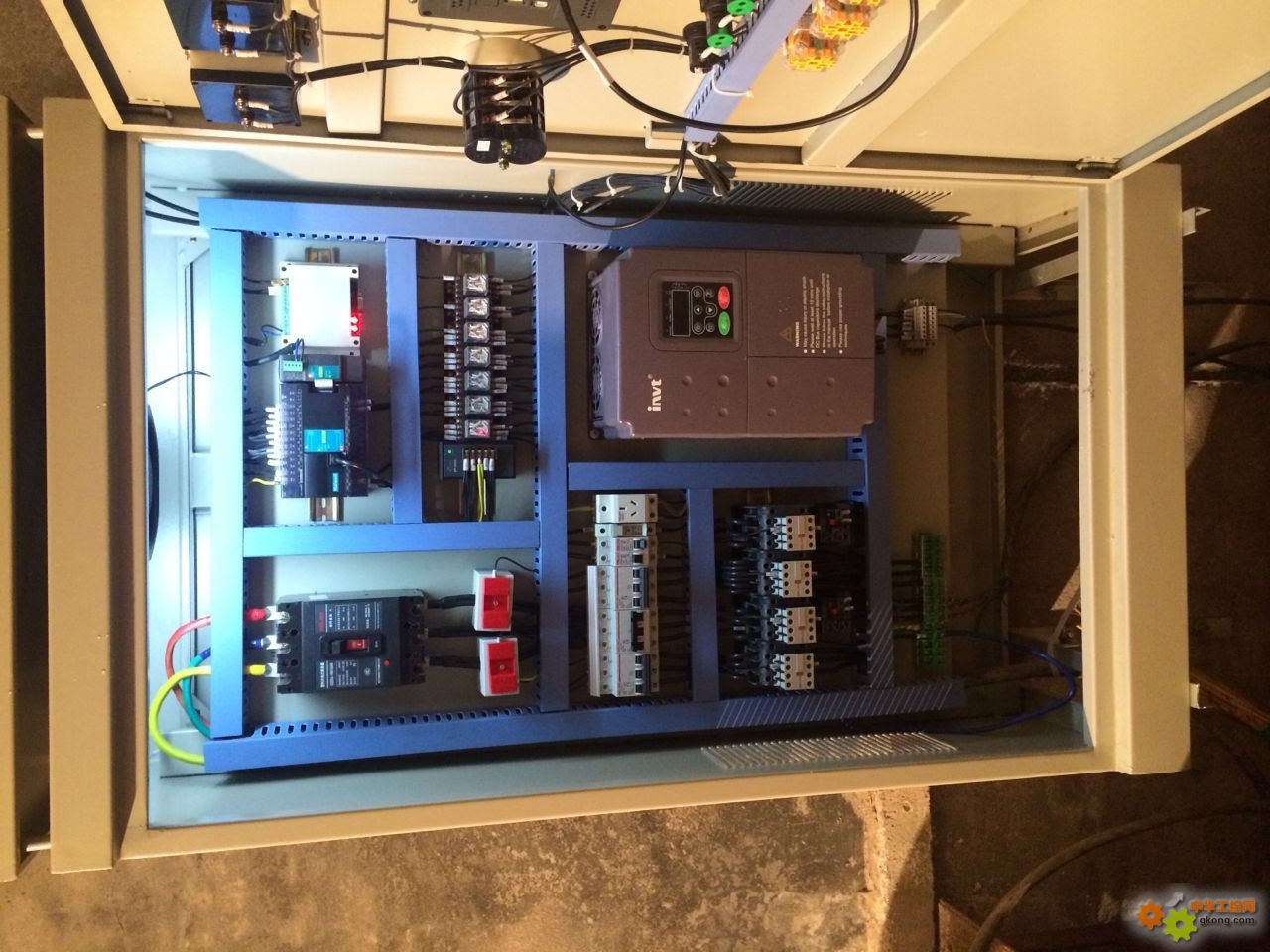

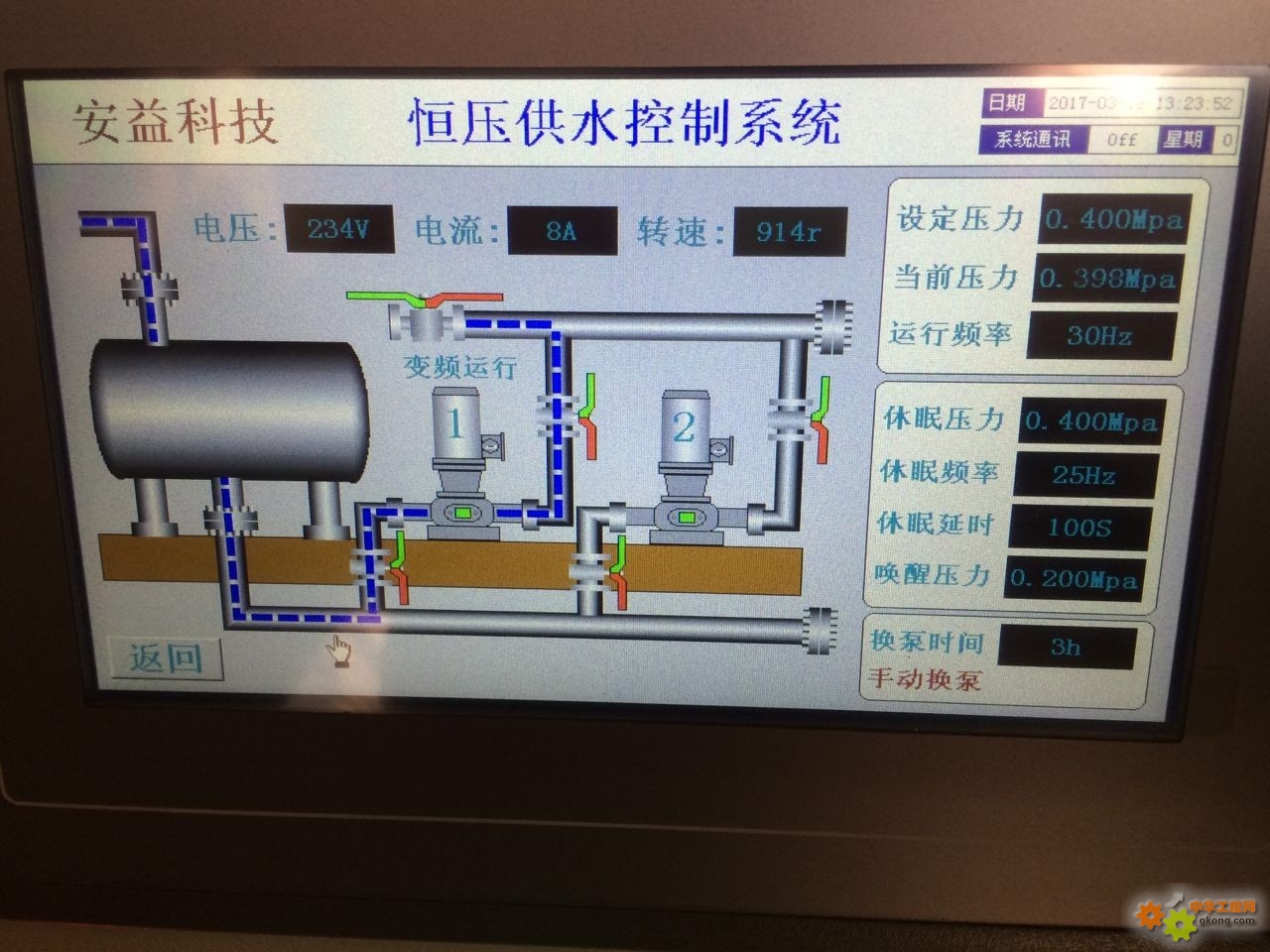

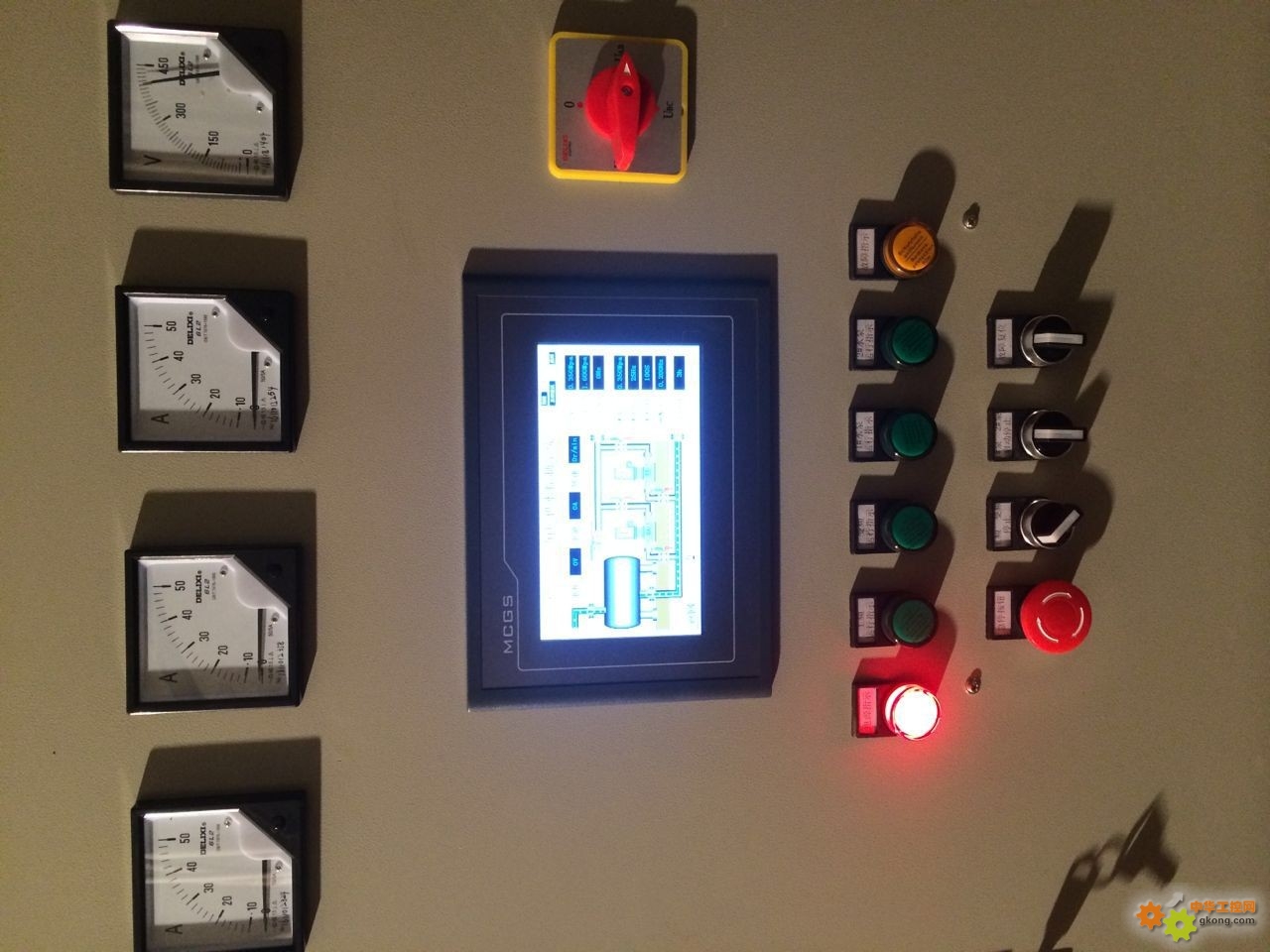

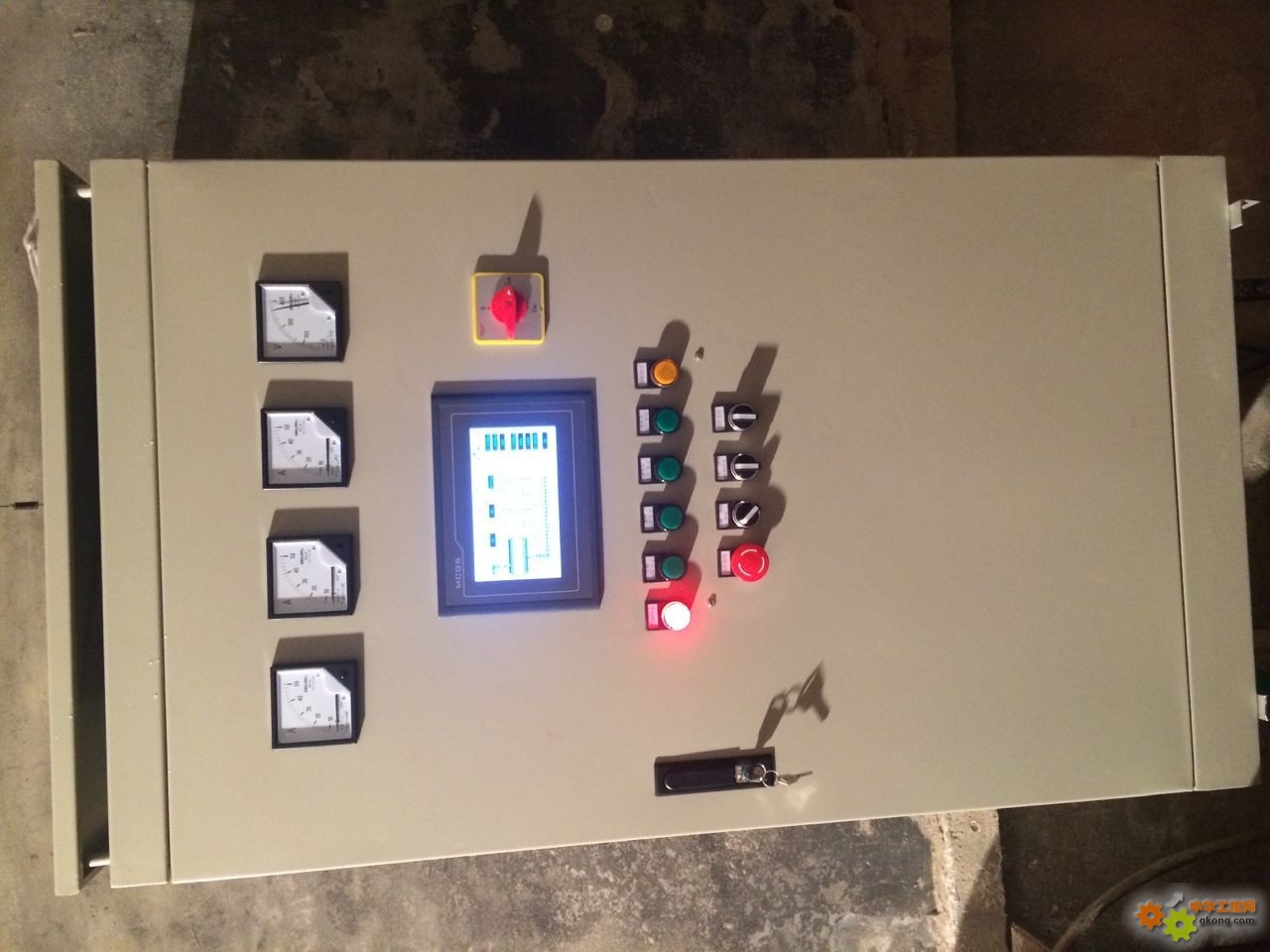

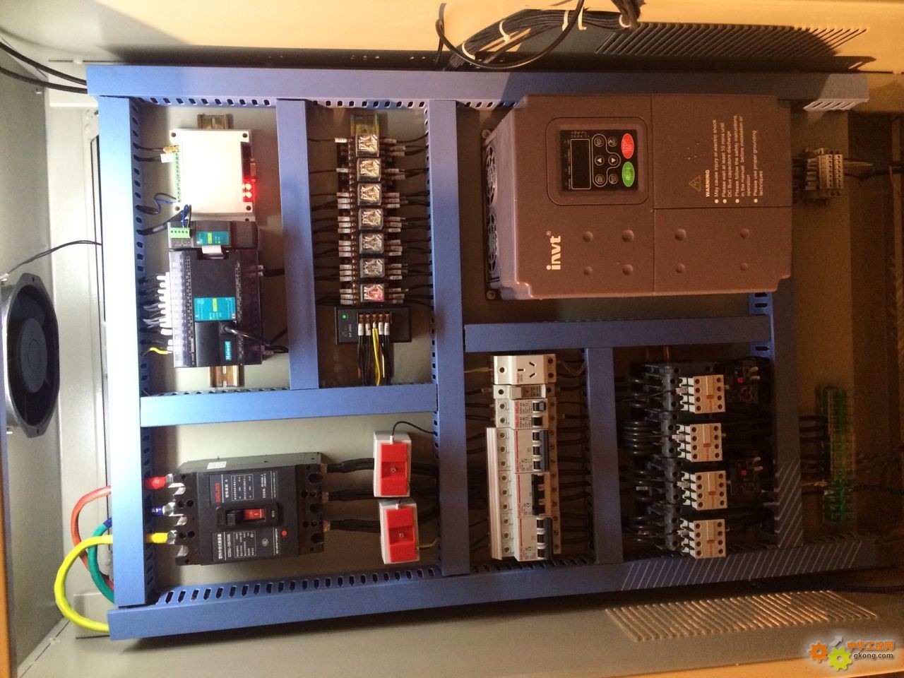

最近制作了一台恒压供水控制柜,干了点私活。

发表于:2017/3/20 8:41:52
楼主很强啊,,请教下,这个电压和电流,还是转速是靠什么检测测出来的

发表于:2017/3/20 8:54:50
看来MCGS市场占有量还是可以嘛

发表于:2017/3/20 8:59:39
回复 #3楼 jiouai84
PLC与变频器485通讯,设置转速读取变频器运行参数
