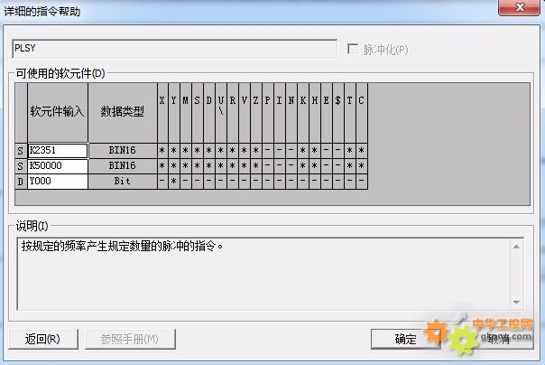

PLC的指令PLSY超过30000就不能输入了,但据我了解脉冲数可以达到100K的,为什么会出现我这周不能输入的情况,如何解决?如何用PLC准确控制步进电机?

大于32767的数请使用32位指令,即DPLSY!!!!!!!!!!!!!!!

DPLSY 32位指令不知道用吗?

字和双字的区别

32位数据

16位数据和32位的区别!多看手册

准确控制步进电机最好用相对和绝对指令
