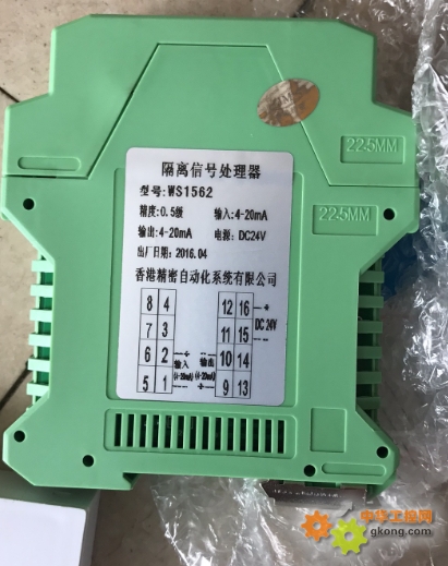

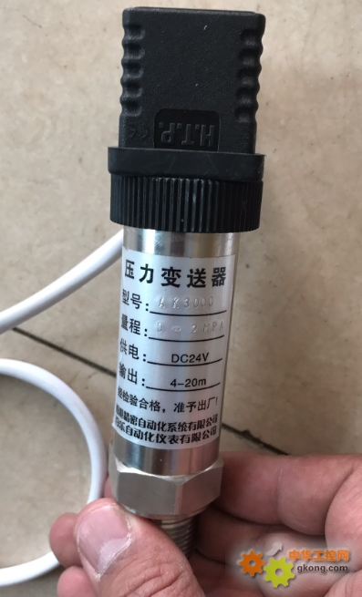

 我厂里有一台洛阳大华生产的破碎机,前几天线路短路 导致温度传感器,位置传感器,电流变送器,压力传感器都损坏。由于没有备件,所以从市面上买来国产件替换,但换上后都没反映,看参数都一样的,想问问是怎么回事?谢谢。

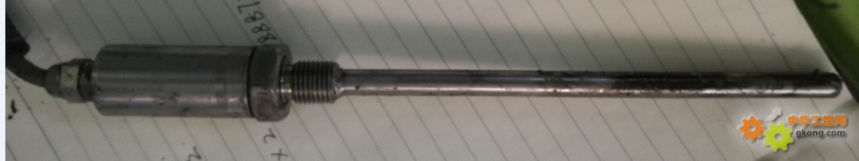

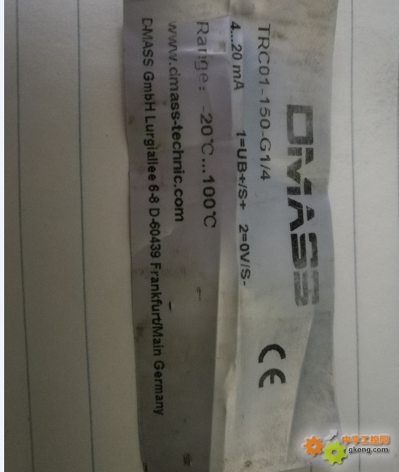

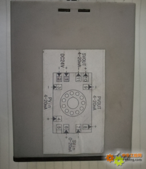

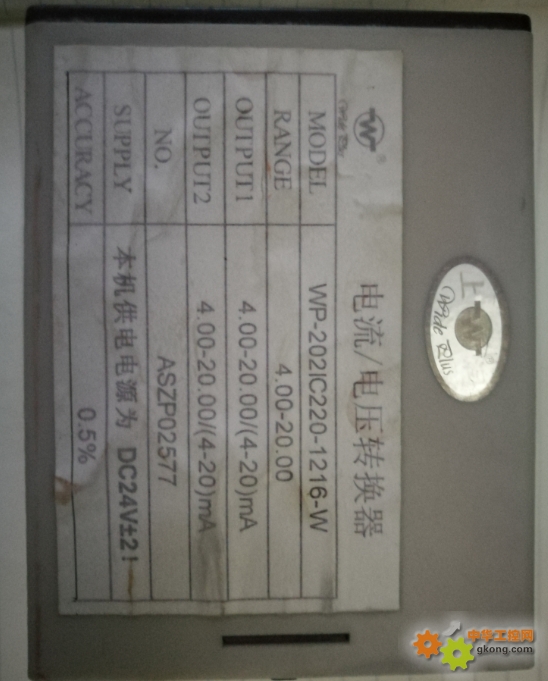

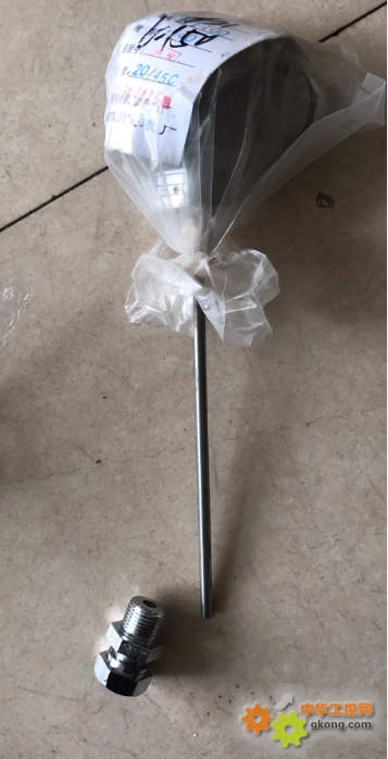

前面四张是原厂的温度传感器和配套的变送器。后面两张是市面上买的PT100和变送器。
原厂是-20——100摄氏度,市面买的是0——100摄氏度,但安上去后显示99.6摄氏度。

能确定其他线路没问题,从另一个厂拆了一个温度传感器装上后,温度就正常了

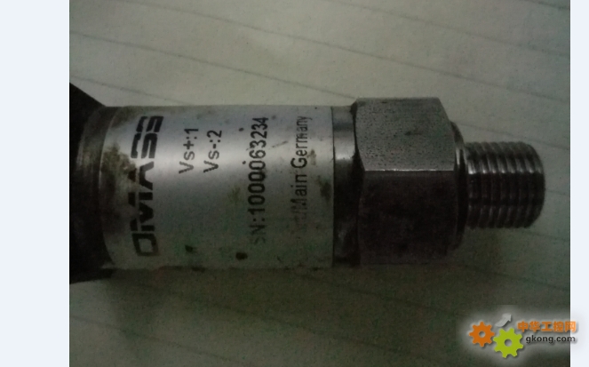

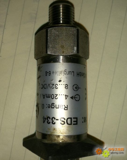

下面这个是压力传感器,变送器和上面那个是一样的。
前2张是原厂的,后一张是市面买的。

传图错了,中间那张才是市面买的

短路是否影响到了24V电源,先检查24V供电是否正常,从图中看传感器是经过隔离信号处理器的,先检查其是否正常。压力传感器两者的量程是否一样?
