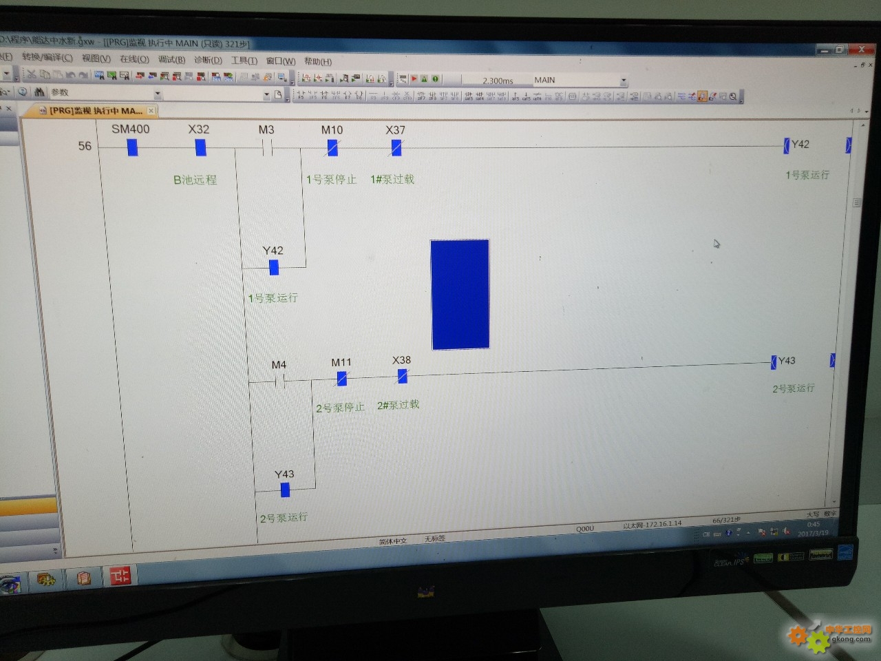

泵无缘无故会停最近有点频繁。没报警。程序没看出来毛病。。大神,哪个看出来,指导下小弟

两台泵同时停,还是其中一台。
可监测有关信号,看是否与停泵有关;可判别是控制电路的问题,还是电源或信号等的问题。

排查下线路,怀疑有虚接现象

添加点程序,对X32、X37和M10的动作计数,停机时看看谁动作异常

2台都停感觉就是X32吧,线路查一下。

请问虚接是什么意思

这个试试

X32只是外部切换阀,应该没有什么问题

如果只有这些程序的话,应该是外部故障。比如控制线松动、按钮接触不良等等!

就是控制线路接线端子处有松动。
