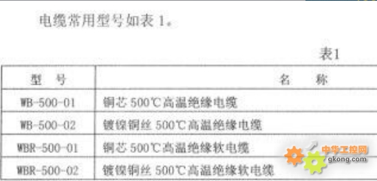

大家帮忙选一个

  鉴定是不是铜包铝线的方法很简单  看线的截面就知道了  或者用刀片把线的表面刮掉一些一看就知道了

1 国标4平方的线
2 不要绞在一起
3 接线端子压牢固

这个问题不是更换线就能解决的,要看场实际情况。

我们公司就生产高温导,但如果单从导线想把问题解决,可能困难。

是高温线吗

三相好像不平衡,再加上散热不好吧。

公司里的一台加热设备,AC380V加热管电源十天半个月就烧断,一般都在压线端子后面一点点烧断掉,用钩表测出来三相电流在13.18.20左右。以前用的是2.5平方的耐高温铜线(白色的那种,外皮好像玻璃丝的,手摸上去有点痒)现在换成4平方的了,效果反而更差了。(之前换线的时候用耐高温胶带把线整个包裹了一下,前段时间怀疑是散热的问题就把胶带全部撤掉了,效果稍稍好了一点)剥开拆下来的线,里面都变成黑色的了。现在好困惑,是线散热不好还是,是线的问题质量有问题吗?还有一个点,因为加热棒需要升降,三相线是穿进一个金属软管里面的,大约有半米的样子。不知道有么有影响
是不是和电流不平衡有关

接触电阻大、比如线没压紧;载流量过大等原因

我也认为是接触电阻大!端子处理还要想办法加强一下
