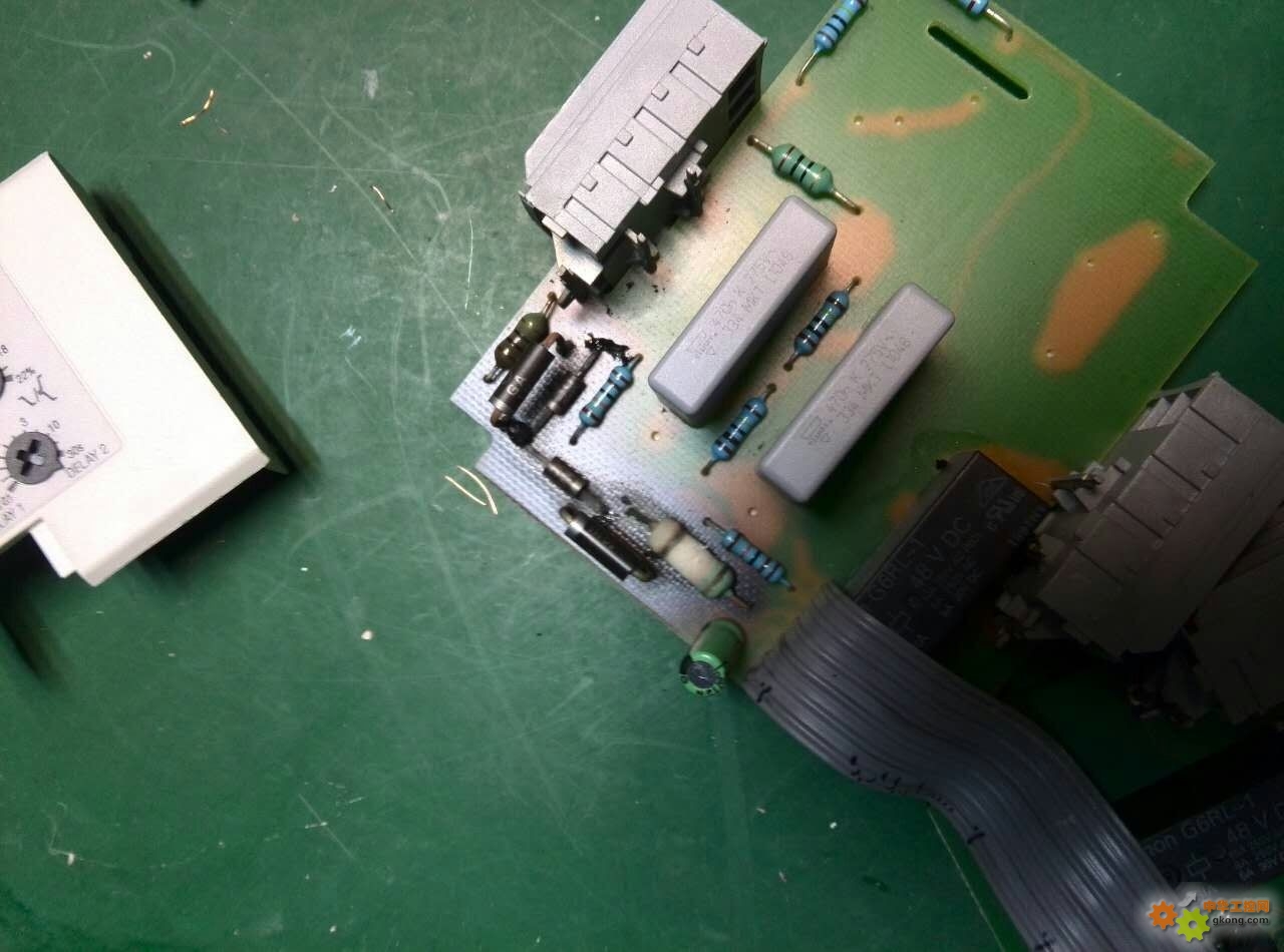

各位师傅,请教一个问题。
在检查设备的过程中,无意发现设备上的一个相序保护器外壳已有一个烧熔的洞。但是此相序保护器却还正常使用,对
设备全面检查发现,相序保护器的同一位置有被烧出洞的有两台!同一位置外壳有被高温烤到变形的有两台!
拆开相序保护器后发现电路板的一角已发黑了,上面的4个二极管和2个电阻都有不同程度的熏黑状态。
把4个二极管剪下进行检查,发现一个已反向击穿,一个已内部开路。现在可以判断是内部的二极管元件质量问题还是其他发面呢?谢谢。

这个设计有问题,电阻发热导致的

感觉是产品质量问题!

都坏这样了,是不是有人把相序保护器的连锁点给封上了??

看来是偷工减料了,电阻功率小了。

我仔细看了下,电源入口的整流桥是由2个IN5367B和2个IN4007组成的。检查发现1个IN5367B反向击穿。怎么解释?

没有

现在我看了下整流桥的2个二极管是稳压管IN5367B 2个是IN007

检查发现有一个稳压二极管IN5367B已反向击穿。
