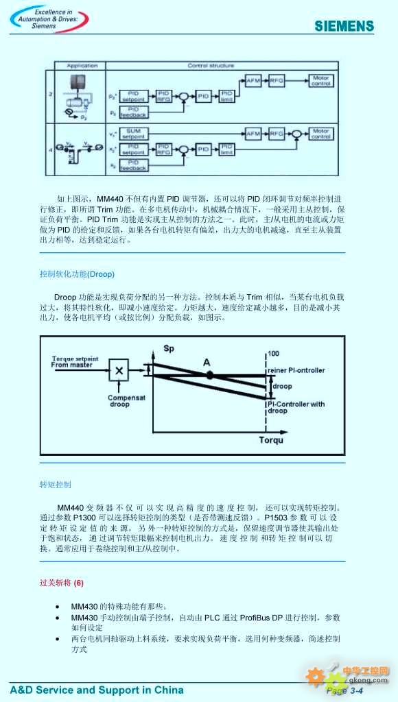

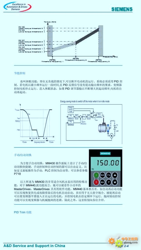

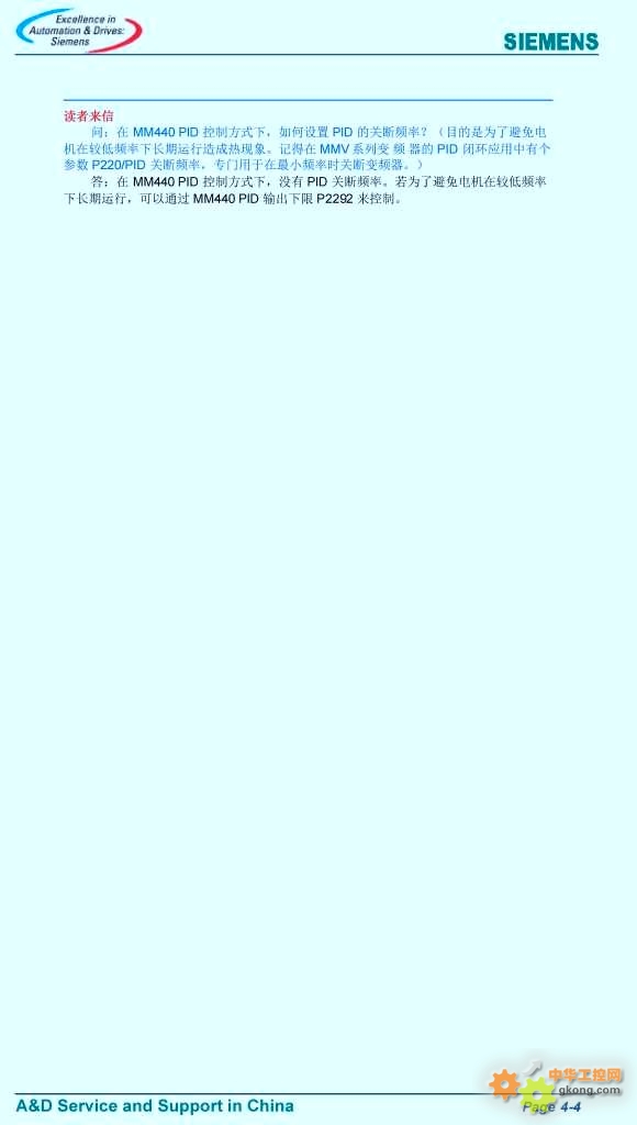

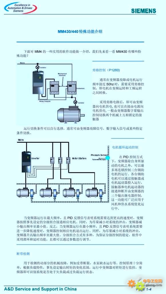

发表于:2017/3/19 14:59:06
如图示,楼主的问题有专门的变频器控制。图示的是西门子的产品,别的品牌也都有吧。
