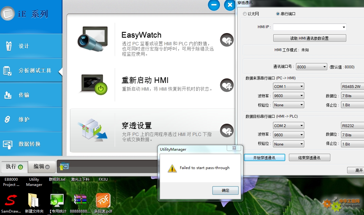

看我发的图 怎么穿透不了呢?是要安装驱动吗?哪个玩过 指点一下!谢谢

请先确认触摸屏型号,在选择软件,你现在这个软件适用于EMT MT 系列的触摸屏!
