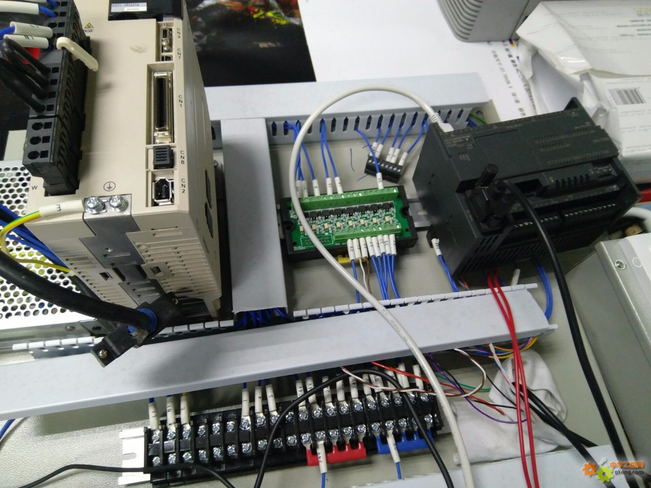

今天拆了一套伺服与pLC,中间有块板,不明白做什么用,请各位赐教!

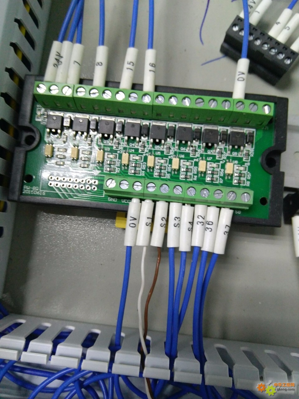

那块绿色小板做什么用的?

应该是固态继电器板。

小板,下输入,上输出。
有光电耦合器,有功率三极管,是输出的驱动板,作用类似与中间继电器的中间放大与信号转换功能。

输出放大板而已;
