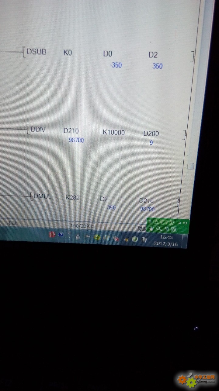

图片里的程序:D200 为何不是:9.87 而是:9 我需要精确的:9.87
程序怎样读的出来? 各位赐教一下,谢谢!

需要小数的请使用浮点数运算指令。

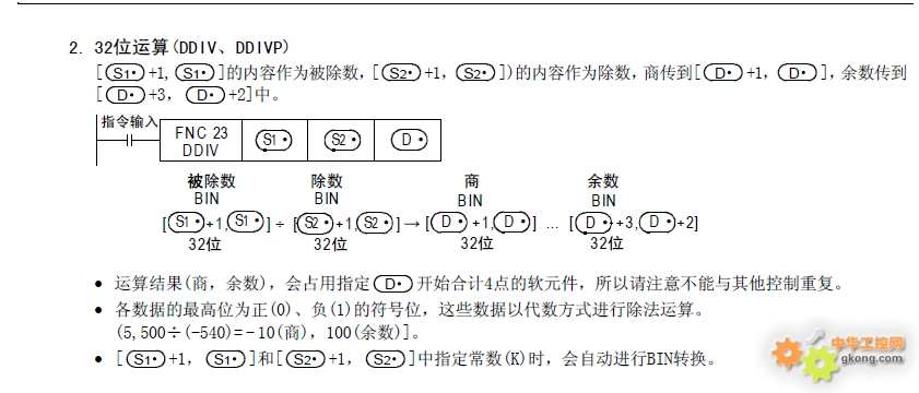

顶楼附图所示,得到的结果应当是商和余数。

0.87在D201

这孩子;
你用的是整数运算的指令,98700/10000,结果就只有9了;

浮点运算就可以显示出来小数了

整数除法运算的结果有商和余数两个,D202中还有值

用浮点数除法才行
