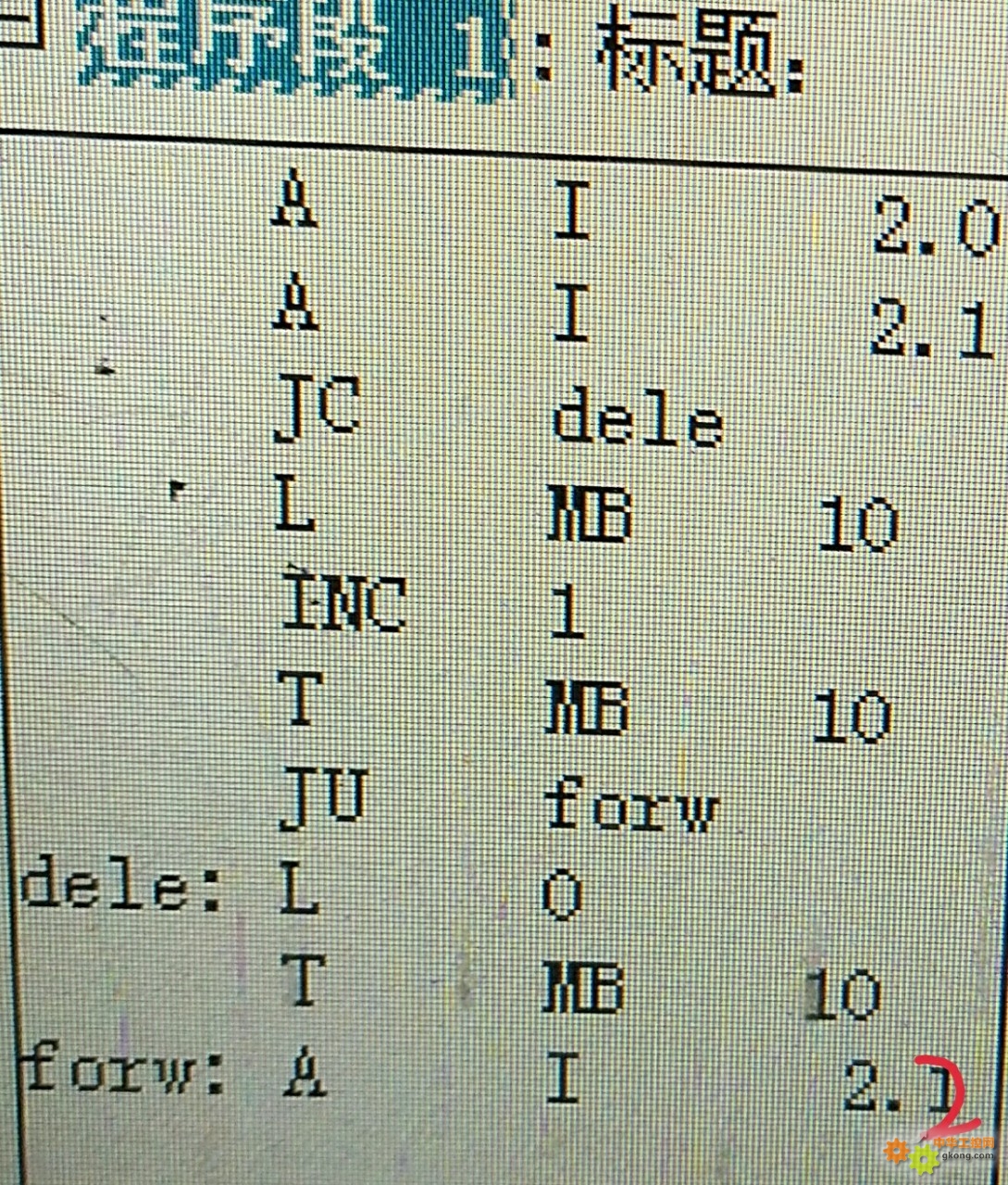

求翻译这段STL

请问INC什么意思,什么是无条件跳转,当跳转到forw时i2.2就为1吗

怎么看的这么像汇编?

inc 在汇编上意思是加1的意思。

如果输入I2.0与输入I2.1同时有,则将MB10清零。否则MD10加1.

如果i2.0与i2.1没同时有就跳转到forw吗,当跳转到forw时i2.2什么状态,谢谢

inc 在汇编上意思是加1的意思。
谢谢谢谢谢

怎么看的这么像汇编?
是语句表哦

是的,如果i2.0与i2.1没同时有就跳转到forw。
跳转到FORW时,I2.2什么状态?
==>I2.2是输入,这程序决定不了I2.2当时的状态,只能扫描I2.2当时的状态。

西门子300的吧。
跳转到FORW时,I2.2什么状态?
太感谢了哥们
