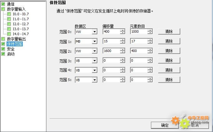

如上图,我分别向VW200 VW1400 VW1500 VW1998 VW2000 VW2002,对就写入 1 、2、3、4、5、6断电后重新上电结果对应的是0、2、3、4、5、6、本来应该是0、0、0、4、0、0才对呀,难道不支持分段范围保持吗,麻烦师傅们说下

保持范围设置里VW改成VB

太感谢了,刚试过了,的确是要改成VB才可以,
