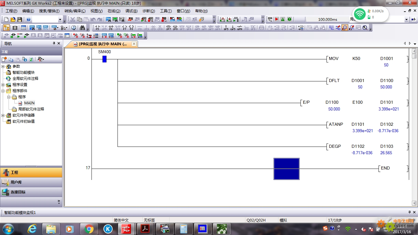

我初学三菱PLC,闲来研究ATANP这个指令,看手册还是没明白,于是乎自己上手做了一个程序验证一下,附上图片。
其中D1101显示为什么是这么个数啊?D1102是弧度,D1103是角度,但是不了解ATANP在数学上是个什么公式

50除以100不应该是0.5吗?难道是我的指令用错了?

唉,浮点数都是32位的数,ATAN的操作对象是浮点数,你怎么能用连续地址呢?

三菱除法不是DIV 吗!浮点数是EDIV!

水平真差,人家都用到SM400了,肯定不会是FX系列了。
HAVE FUN!
THANK YOU!

好吧,水平太差,谢谢老师指正!
