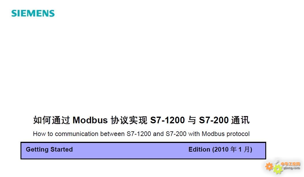

可以上西门子官网下载:
然后基于你的200经验应该看得懂。
