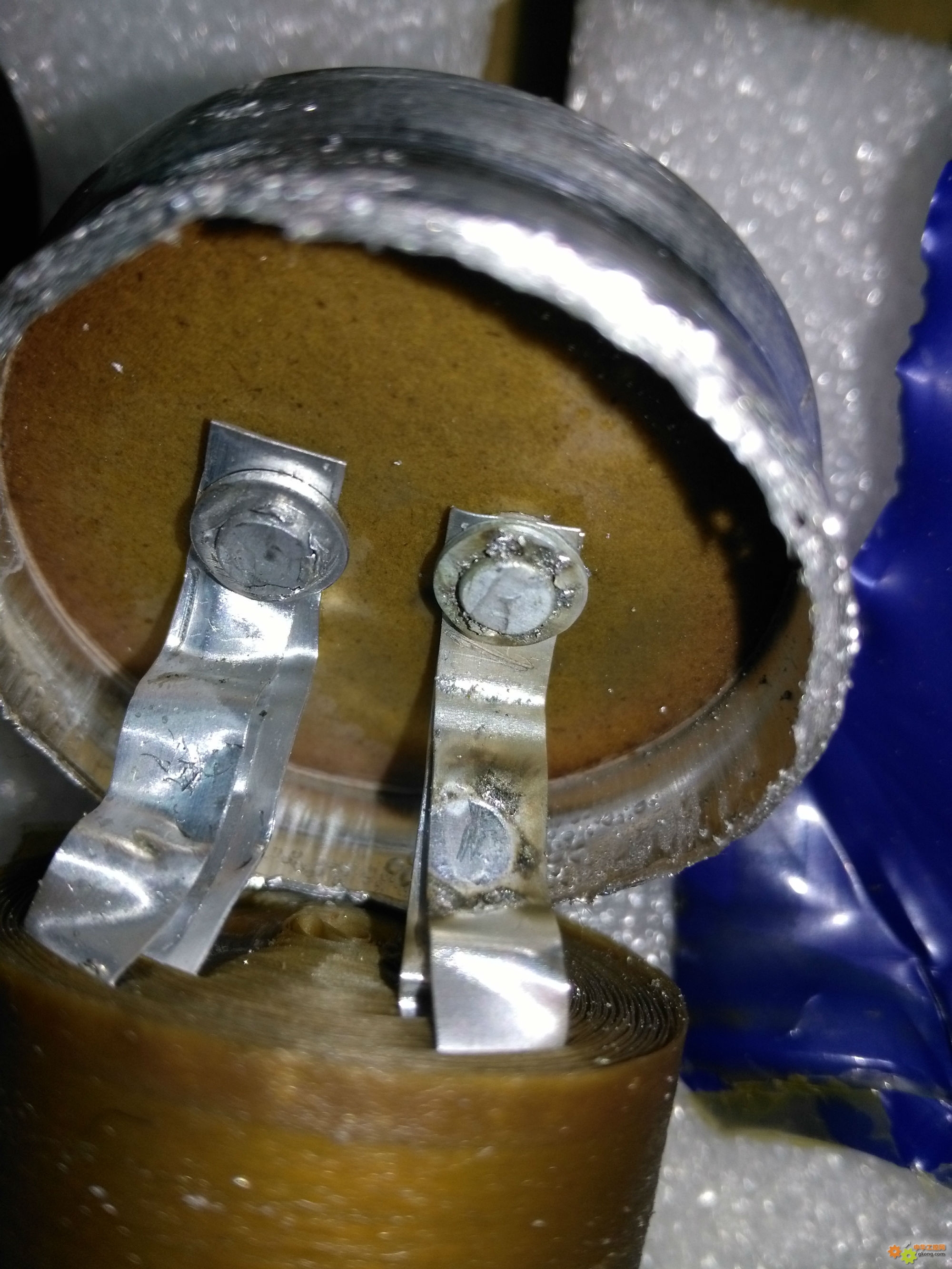

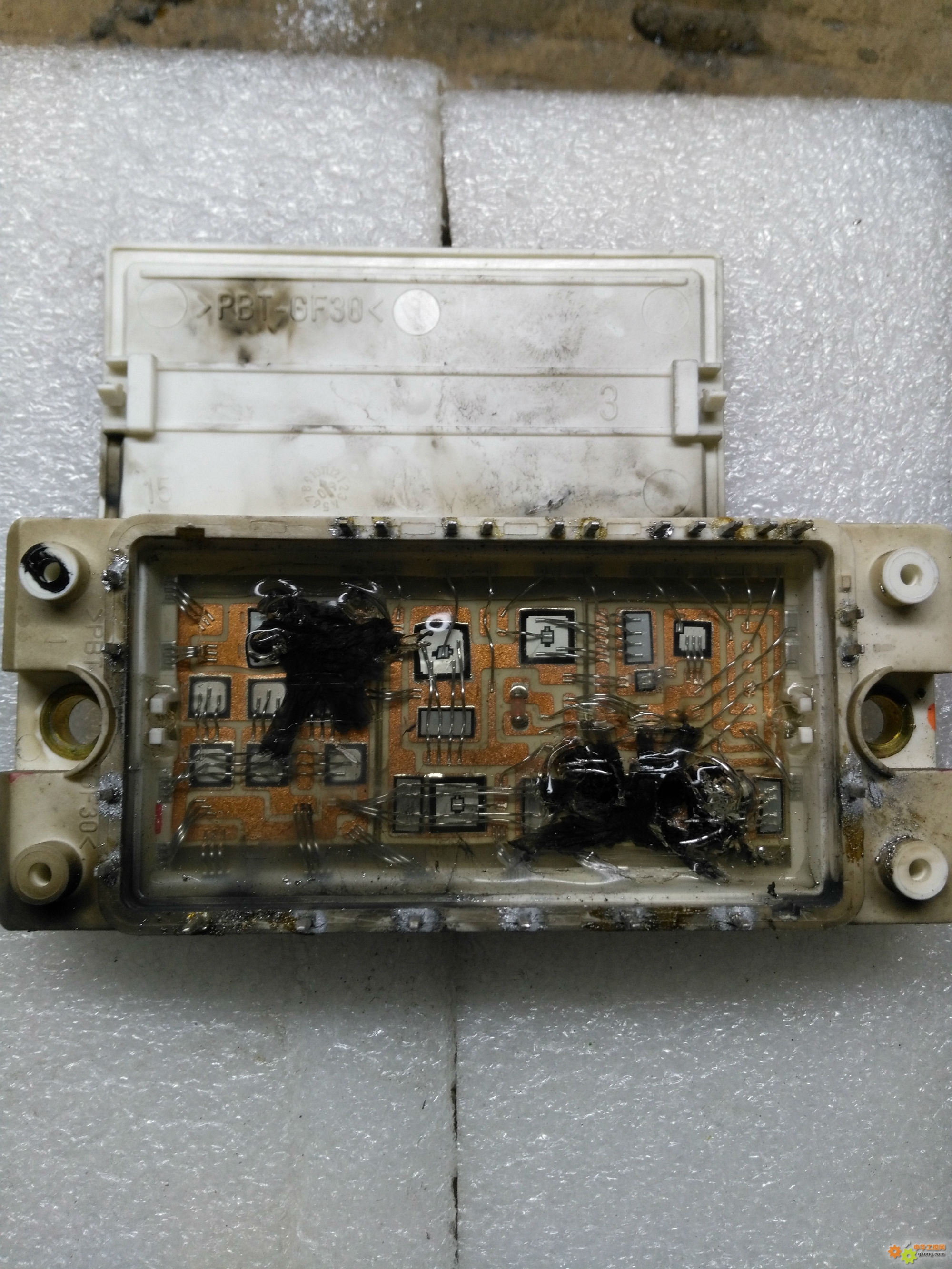

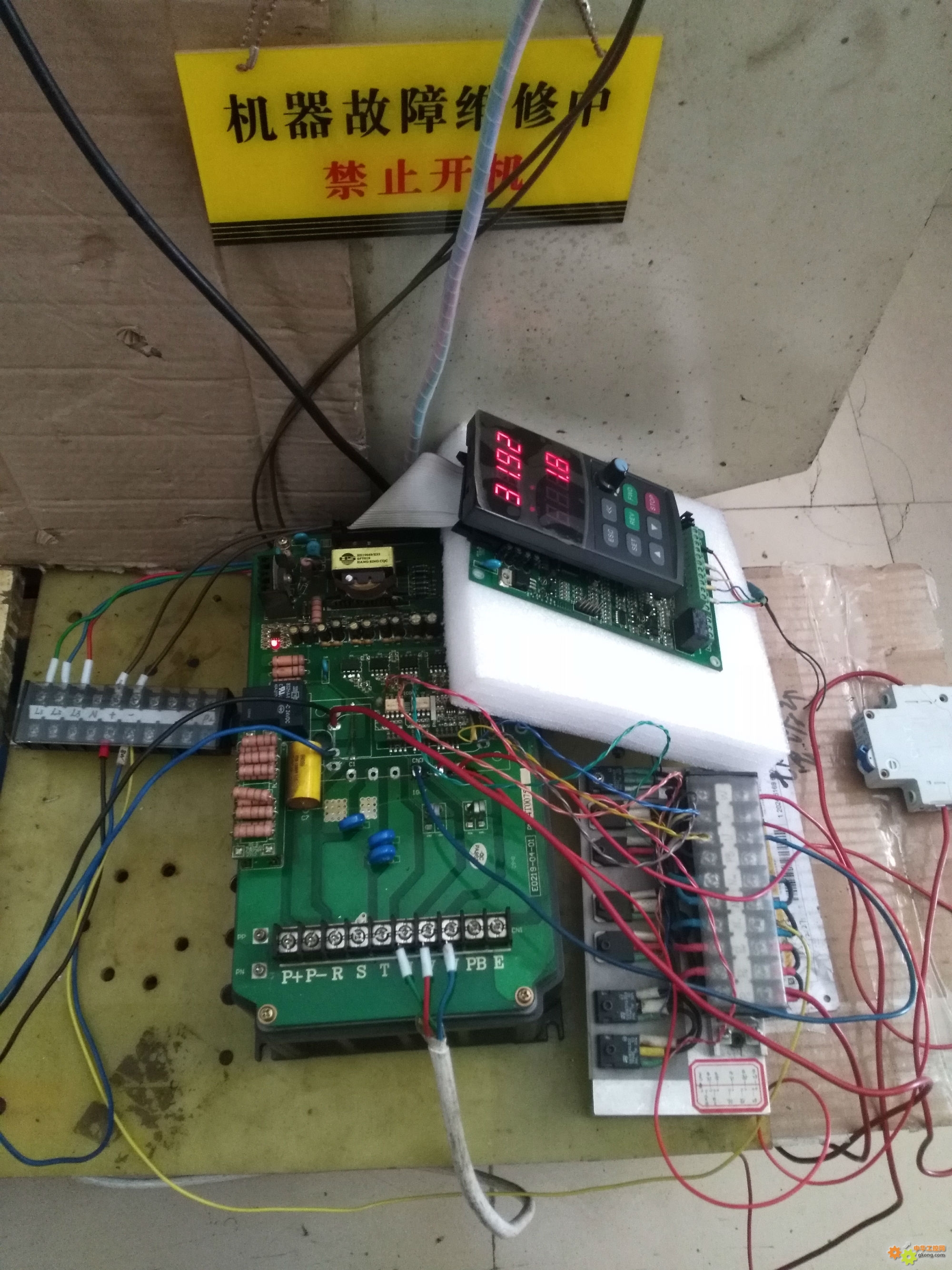

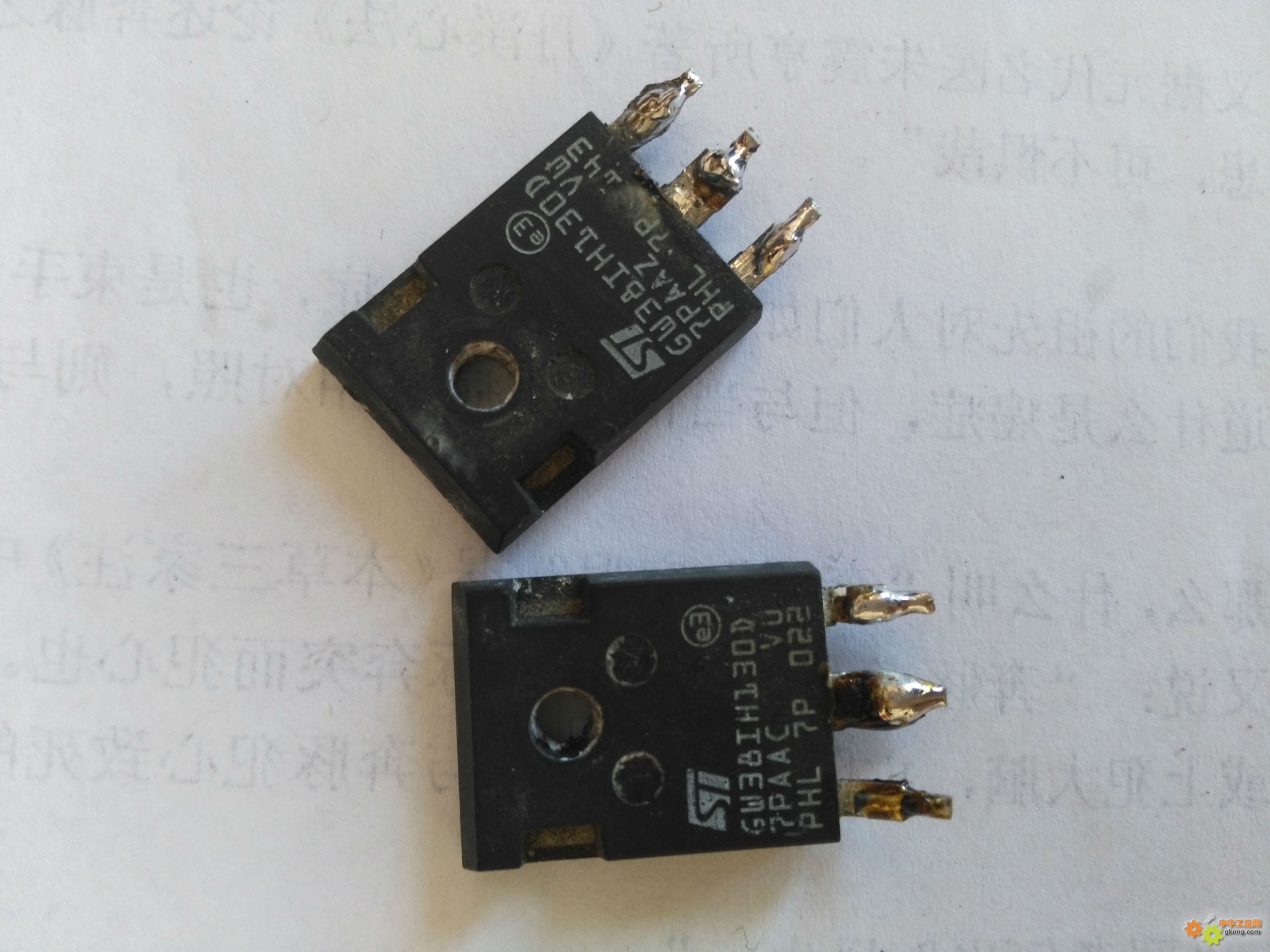

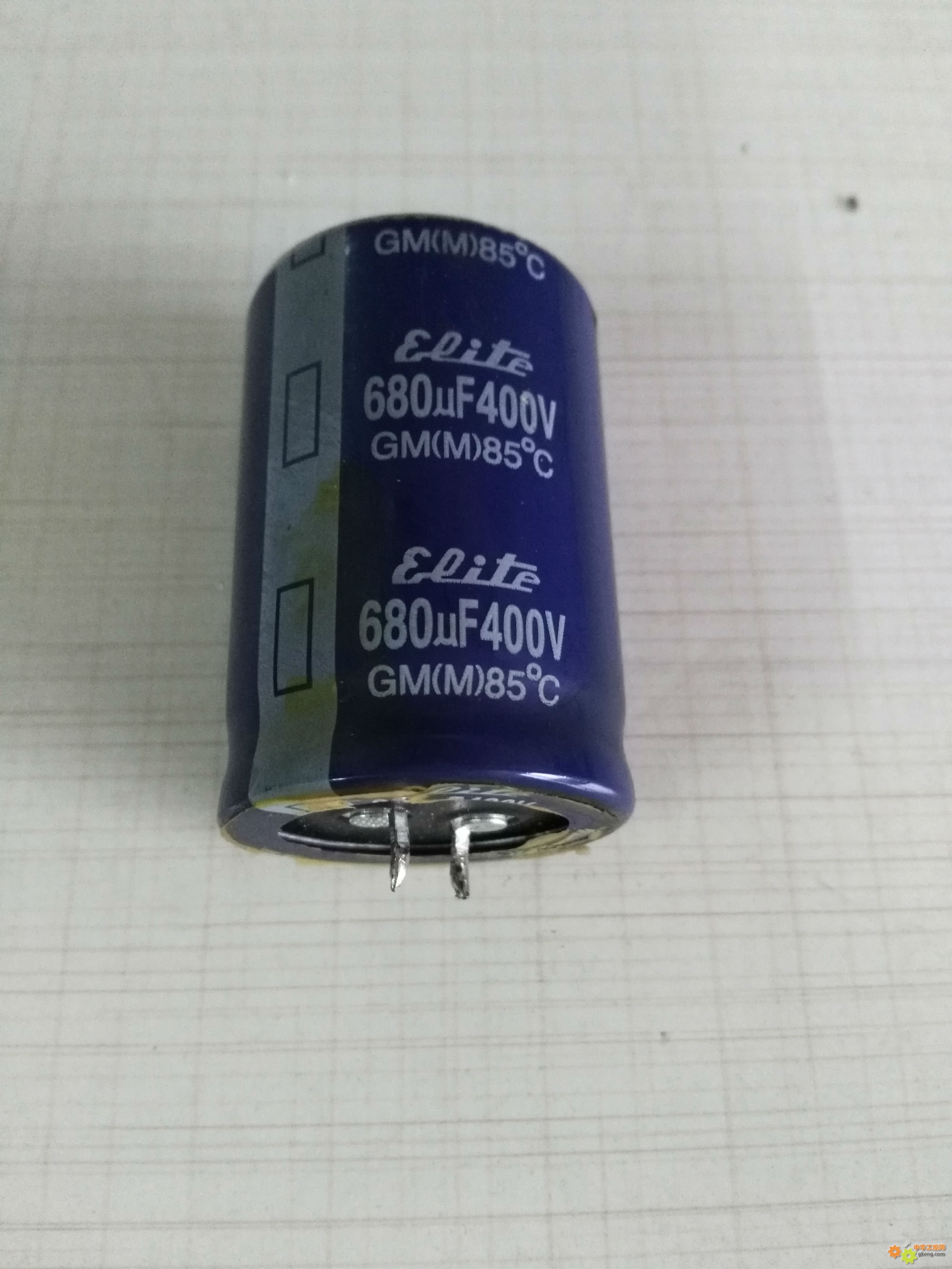

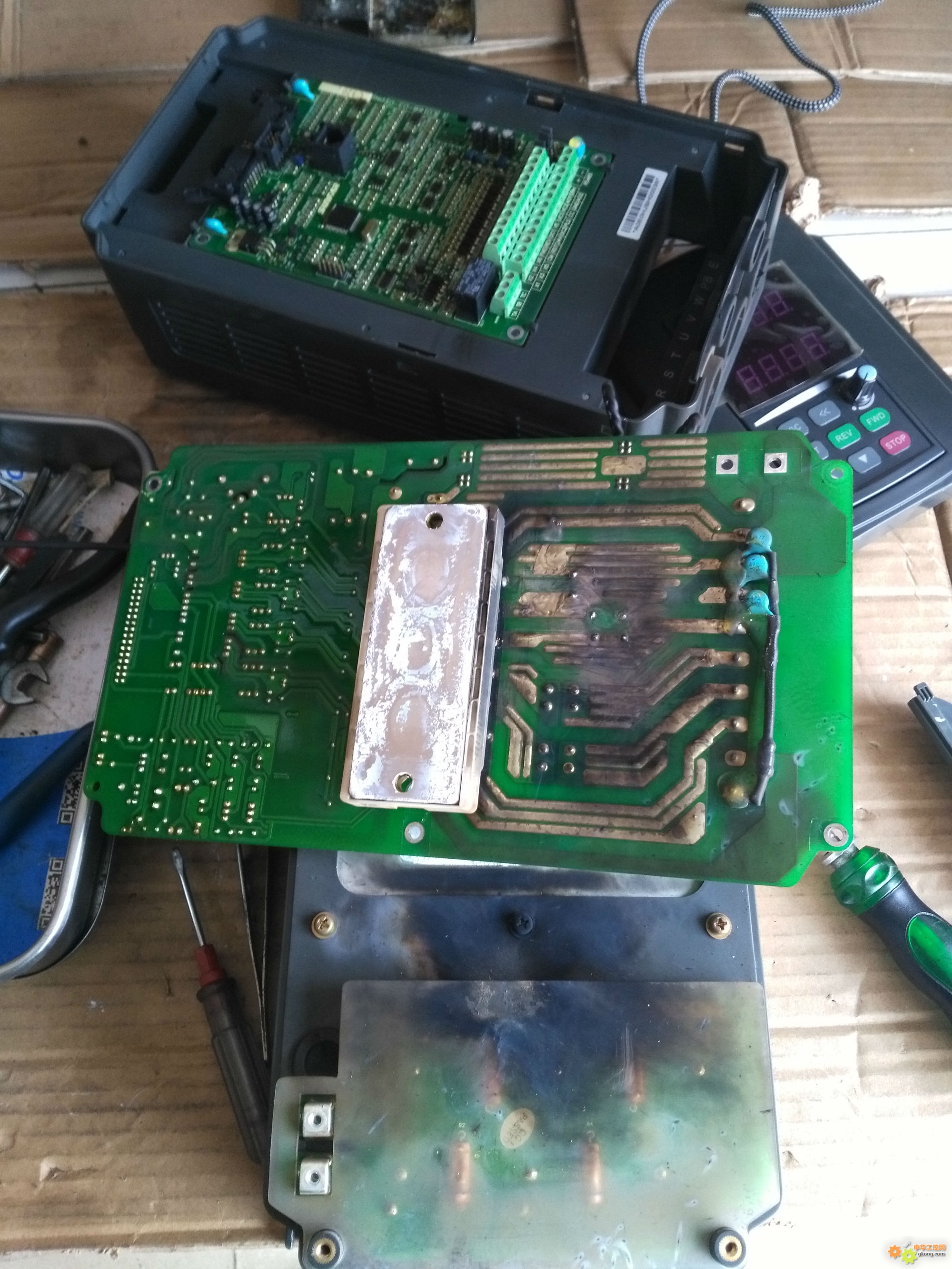

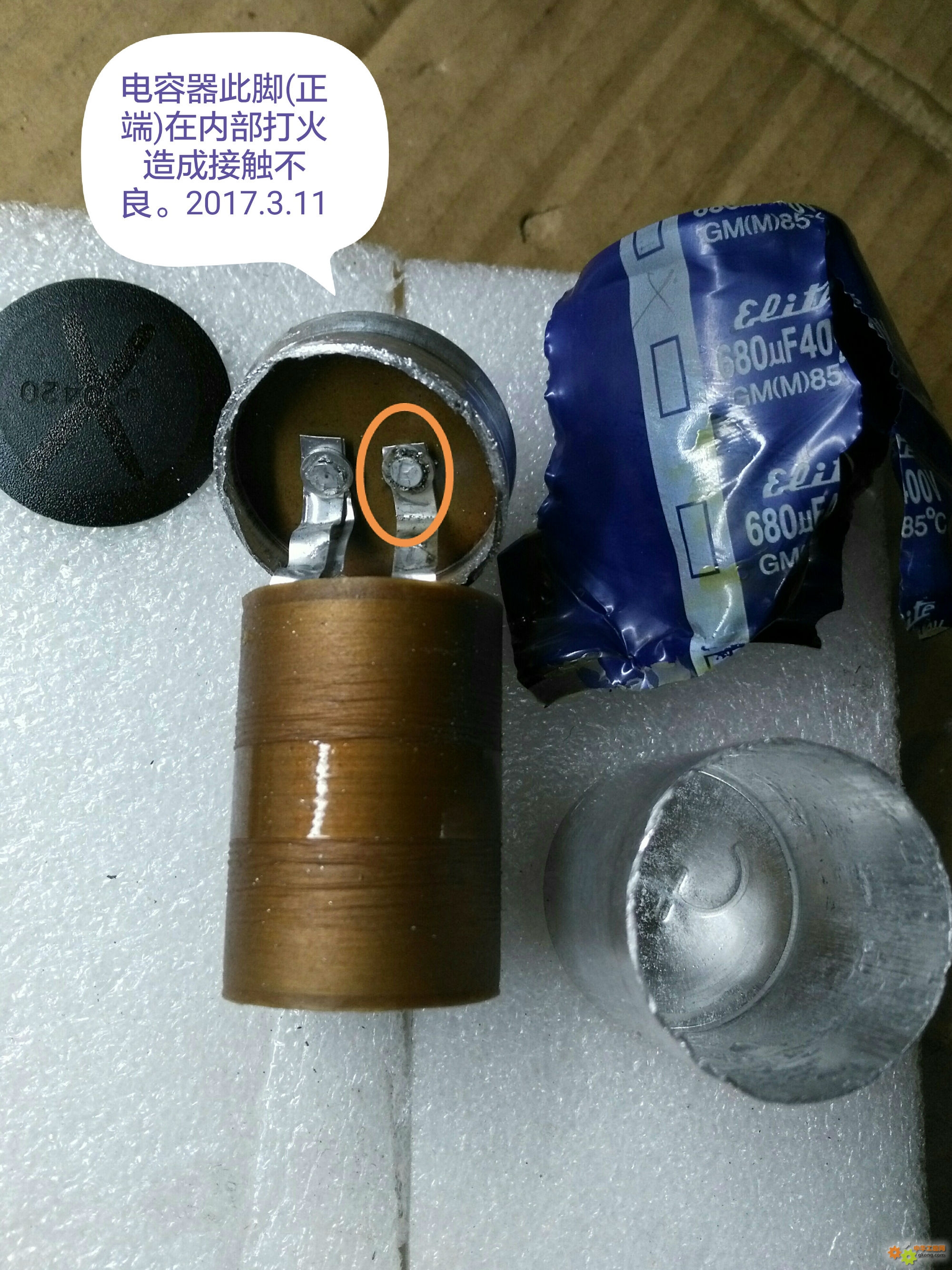

  一台四方C320 7.5KW的变频器运行中报:FU03 运行或停机过电流。断电后上电正常,启动运行炸掉。打开拆模块,模块内U上、V下、W下炸掉。查驱动电路,坏了三只3120和三个33欧电阻。更换后屏蔽7840报警上电查驱动与截止电压均正常。上外置单管模块串电灯测试,灯不亮,输出电压正常。去掉电灯串5A单开,接1.5KW电机试机。只听“啪”一声,单开跳了,U相上下管挂了。去掉模块重新查,均正常。但在上下电的过程中无意间听到除了充电电路的继电器声外,还有其他的“哒哒”声。找来找去这声音是从电容板上来的,拆六只主电容,和四只均压电阻。用万用表查有一只电容不充电,拆电容,原来是“正”端在内部打火。更换电容后,外置模块带电机运转正常。然后装全新模块维修才结束。
  请教各位前辈,这主电容问题是造成炸模块的主要原因吗?为什么?

母线电容打火,易造成母线电压的尖峰突变,模块自然不能自保。
