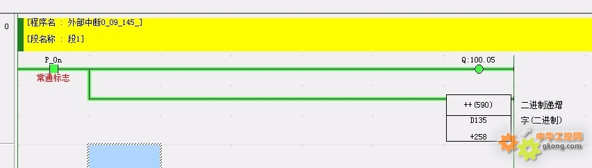

中断输入口是 0.09 , 希望是每中断一次, D135 加 1, 看书上也是说每次中断只会累加1, 但实际情况是 每次发生中断, D135 中累加的量都不确定, 有时加得多, 有时加得少, 我这里是用手拿一根线压在 0.09 上的.程序如下图

能将整个程序发上来吗,看局部无解

中断里面用上升沿累加试试

已解决,是是因为是用手去出发中断信号的原因

发表于:2017/3/17 14:50:51
ymxu
在
2017/3/17 13:40:12
有抖动,存在多次触发
