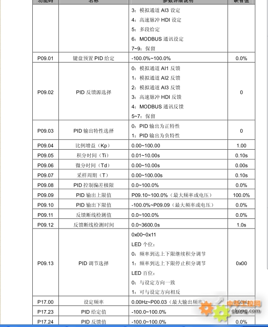

自动恒压供水吧,4到20毫安接模似AI1输入,设置最大频率和最小频率,再看你相想要设置多少压力,假如你是量程1MP的压力表,想要设置0.8MP那你就设置PID给定值80%。我说的对吗?

选择端子控制,设置电流端子、上、下限频率、定义使用PIC功能,根据压力自动改变电机转速

你是想控制什么设备,可以用里边的PID控制

要温控仪干嘛  变频器带pid啊
