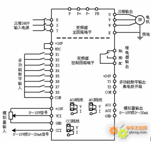

这个用PLC通讯我可以控制变频器自动变频,但是你要这个压差变送器我还从来没有见过,不懂!

4-20ma的信号给变频器就能实现了!

20mA对应高频,4mA对应高频,目标值对应运行频率。

根据压差变送的4-20MA来变频啊

第一次用变频器  英威腾的变频器

在模拟量那里接线,在参数里面设置一下就可以了

用压差变送器输出的4-20ma 控制变频器的频率变化并不复杂,只要接线正确就成了。关键是压差变送器与变频器配用的目的是什么?要达到什么效果,这可能才是问题的关键吧。
