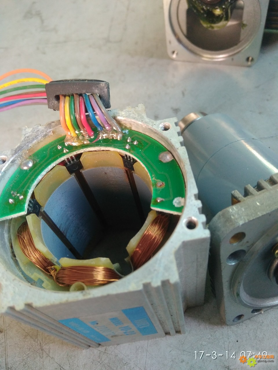

这是什么电机?转子是磁铁

如题,谢谢大家了

步进电机还是~~~

直流无刷电机,看到霍尔元件了吗?

看样子是步进电机。

永磁电机

应该是步进电机吧

应该是步进电机。

用万用表量,只有三根线互通,有三个像三极管一样的元件,自己也怀疑是直流无刷电机

是不是步进电机。

回复 #7楼 ymxu
那是霍尔元件
