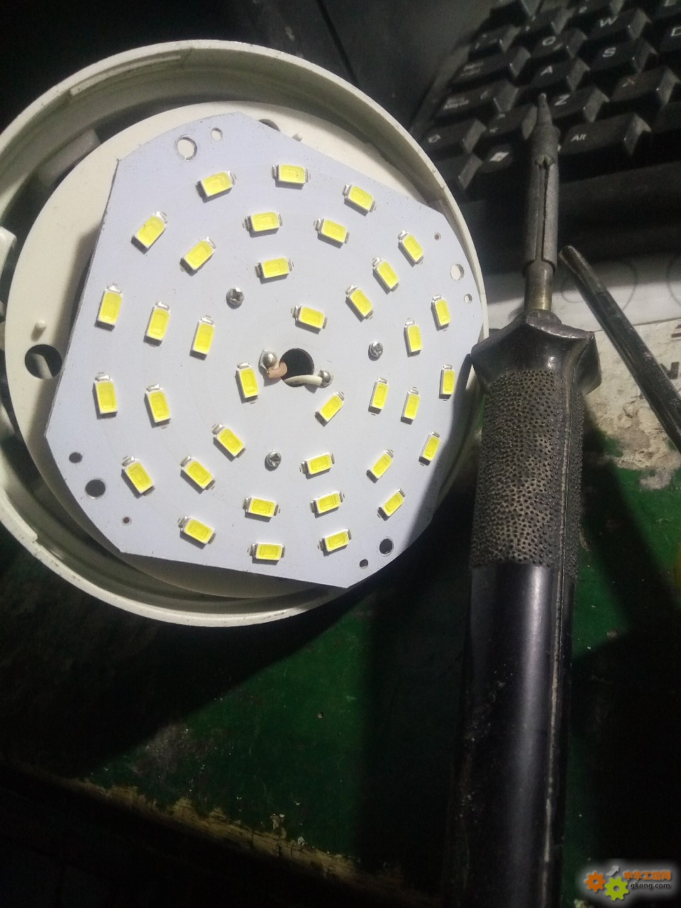

这种LED小灯片怎样取下!?
1554
情喂鸟GkfnOU
217
1554
作者的所有帖子(217)
2016/1/28
发表于:2017/3/14 6:27:11
万用表测到有两个灯片烧毁,那么下一步就是更换了(LED灯片多的是,废品站很多,废物利用,好事哈哈),接着烧烙铁,数分钟后开始下手。邪乎了怎么回事,35瓦烙铁对它无动于衷,LED烧毁的灯片稳如泰山,雷打不动。通过观察发现底板是整块铝板,把热吸走了,我说呢!
高手们是怎样搞定的,教我一下谢谢了!

有可能是无铅焊锡焊的,普通低功率烙铁是烧不动的。你百度一下无铅焊锡焊接就知道了

用热风枪或铝板加热也可以。

下面加热,上面用功率大点的电铬铁取。

热风枪吹底板!

呵呵;热风枪就行了;
要不就二个电烙铁从二端同时用就行了;
你的功率不够大,这边搞化了到那么这端就又冷却了;

100W以上普通烙铁就可以了

普通的热风枪吹底板,一会全下来了。要不蜡烛伺候,黑黑的就是了!
