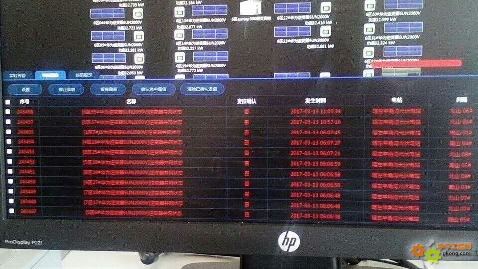

天气转暖,站上的发电量在显著上升,可随之问题接二连三地也来了。就拿逆变器来说吧,最近几天接连发生了几起“偷停”的问题,还恰恰出现在中午前后的发电高峰时段。

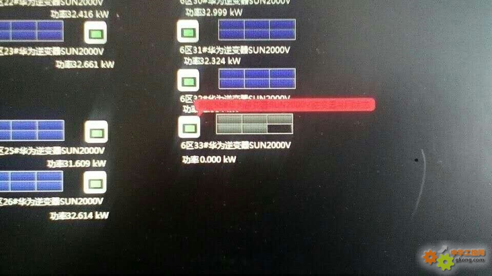

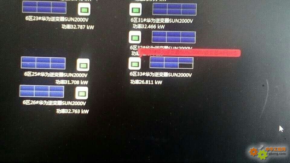

但很快就会恢复,感觉有点儿莫名其妙 。

逆变器发生报警时,后台遥测数据监测不到,现场逆变器面板组串联接、并网及故障信号灯都是灭的,只有通信灯在闪 。

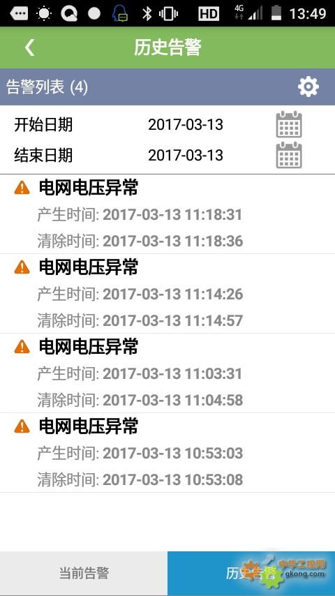

数据采集器查询不到报警信息,逆变器里查到电网电压异常信息。
究竟是怎样一个电网电压异常 ,仍不可知。

今天继续跟踪这个情况 ,不错今天一直没有逆变器出现过停机 。
