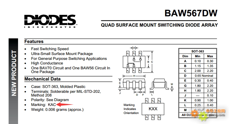

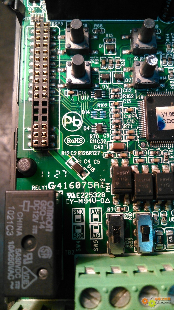

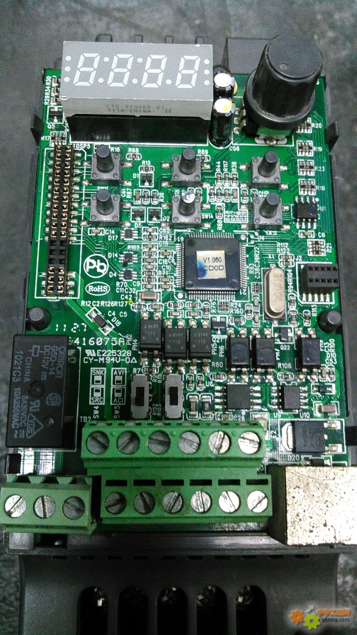

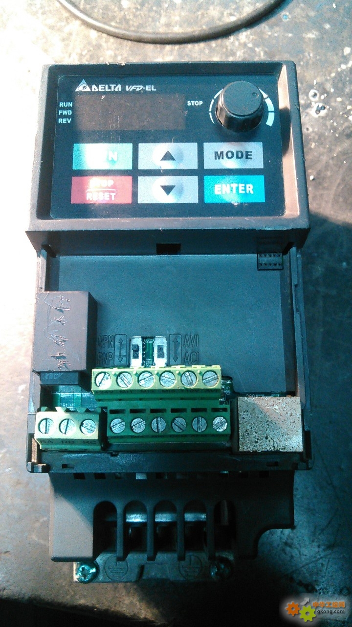

台达vfd007el43a变频器,MCU板上一丝印D14炸裂,已拆,D4和D17一样的。。芯片代码A4(实在看不清,估的),求助资料。谢谢!

拆了后能正常工作么?有点像保护电路的管子

此芯片SOT363封装,丝印KAC,实际型号BAW567DW,见图
