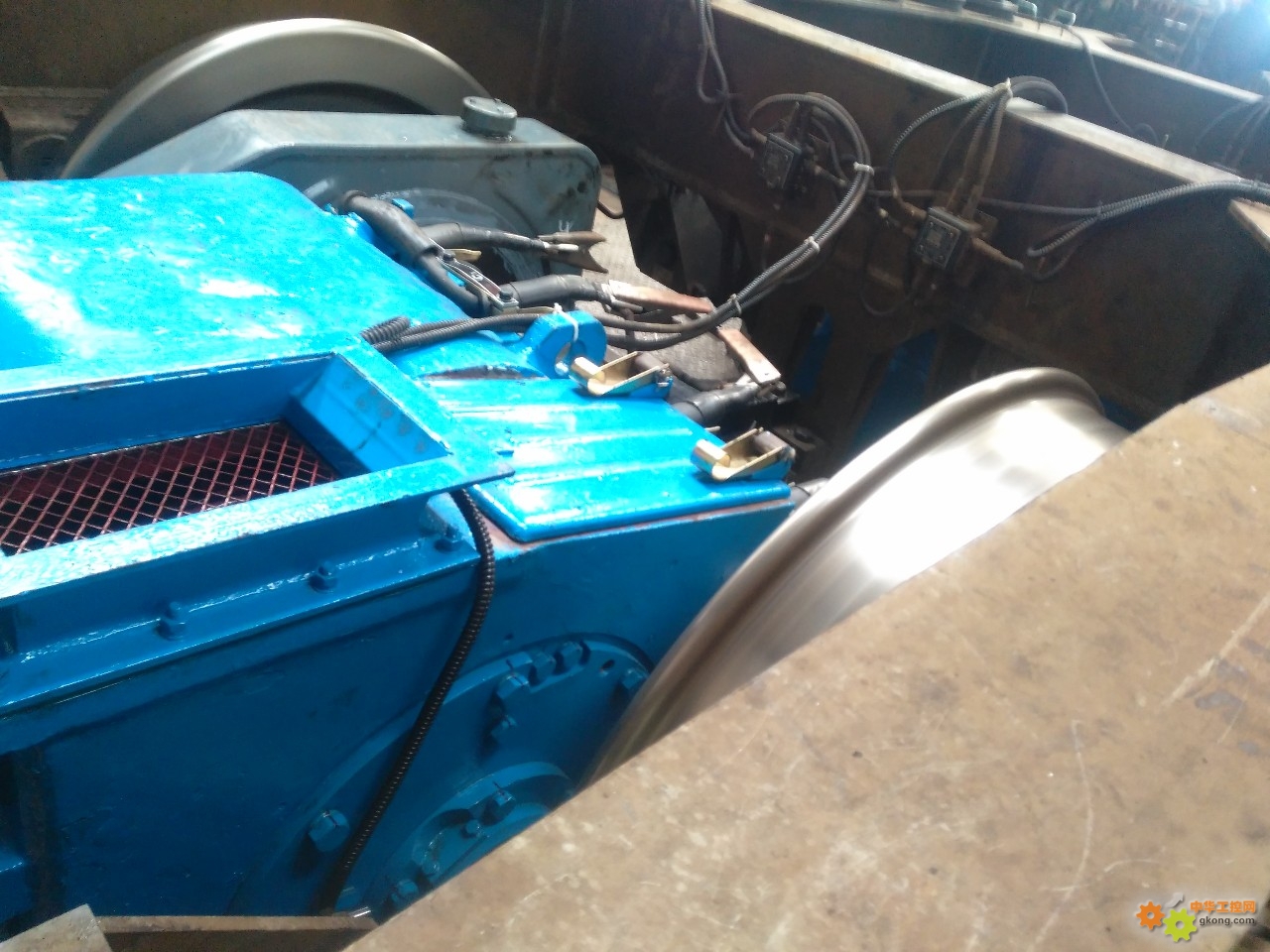

有一台额定功率1250KW的机车电机,现需要空载将其转动起来,有台ABB 55KW的变频器额定输出125A能否将电机带动?不需要达到额定,只要能转即可。

差太多了,估计不行。

55KW带1250KW ?有没有搞错?

不可以,55KW的变频器的供电电压等级和1250KW的马达的供电电压等级是一样的吗?不可能是一样的吧。
55KW的变频器的额定供电电压应该是三相380V,而1250KW的马达的额定电压等级绝对是660V以上或者6000V~10000V。这相当于用12V的汽车灯泡去接入交流220V一样,立马冒烟给你看。
即使55KW的变频器电压等级和1250KW的马达的电压等级是一样的,也不可以冒险操作,因为马达的启动电流巨大。

之前论坛有讨论过,小变频器去驱动功率巨大的马达,并且好像还悬赏10W元实现呢。
这个是没有任何意义的题目,现实中也没有任何实用意义。

你这台电机的输入电压是多少的?

为什么要如此转?用外力盘车可否?这么小的变频器没劲。转不起来。

1250KW的电机不可能是380V的电压吧!
至少你这55KW的变频器是不可能的!

有这个电机的活儿 机务段有测试平台的吧

如果仅仅是盘车主话,可以加个小电机直联减速机的通过皮带轮来实现。
