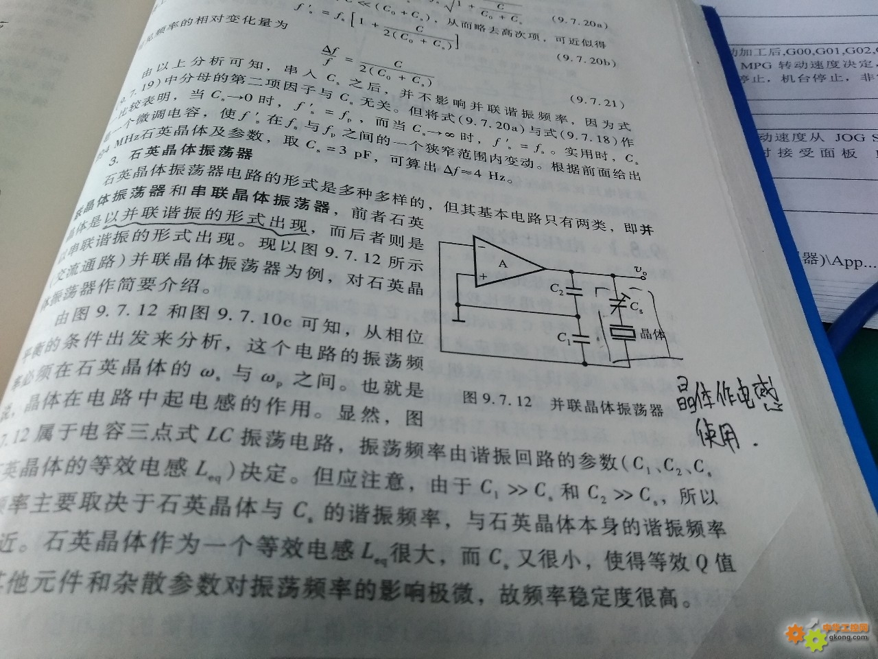

请问一下这个并联式石英振荡器如何分析呢??怎么确认其震荡频率和如何工作的?

发表于:2017/3/13 12:00:35
不太看懂,书中说要有正反馈才能起振,但一直有正反馈的话岂不是会将信号无穷放大吗??

发表于:2017/3/13 15:12:51
请问具体电路是如何工作的呢???

发表于:2017/3/13 18:36:09
电源电压会限制波形的幅度的

发表于:2017/3/14 11:20:52
回复 #2楼 kazefsh
是工作在饱和区时会限制吗??

发表于:2017/3/14 17:42:36
回复 #3楼 syntec1529
输出波形的幅度可能超过电源电压吗?

发表于:2017/3/16 9:04:44
回复 #4楼 kazefsh
那它输出的波形是正弦波还是方波呢???

发表于:2017/3/16 17:48:07
回复 #5楼 syntec1529
有正弦,有方波

发表于:2017/3/18 11:41:59
回复 #6楼 kazefsh
方波和正弦波是由什么决定的呢?
