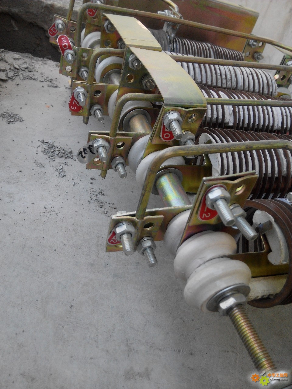

厂区天车大车电阻器坏了,拿来一个新的。换之前确认一下,和原来不一样。7.5千瓦的,他的是5.5的
假设,把这个5.5的接上使用,会出现什么问题,?

不等段电阻

如果额定电压和额定电流没有变化,会烧毁或者烧断新电阻器,功率小了,电阻丝会烧的很红的。

功率不够电方阻会烧毁的

大功率替代小功率没问题!

以后会越换越大。

这种电阻很常用的,还是按原设计参数配置为好,天车工操作起来也不用再适应。

功率不够会很红的

我只知道肯定通红,看来也可能断

小了不行,会发烫哦,按照原来的匹配为好..
