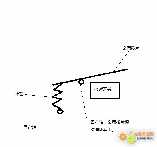

#14楼
使用接近开关,自己改造,用一个小弹簧作为回力。
如图

#15楼
回复 #2楼 cptank
梭织布知道吧,结构和你的接近,只能是超声波的检测头可以胜任,光电的误差非常大
