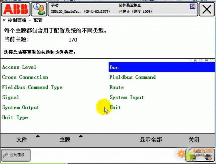

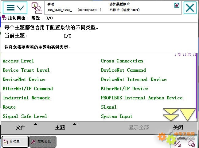

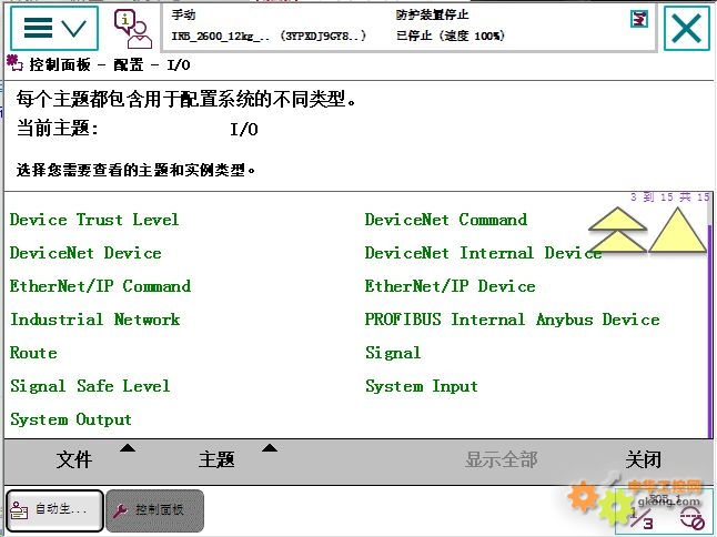

发表于:2017/3/12 19:51:13
现在我又装回了高版本,高版本又恢复了正常,但是视频里有个选项我就是找不到,也不知道是其他哪个代替还是怎么样回事

发表于:2017/3/12 19:53:32
没有找到单元类型这个选项怎么搞? Unit Type

    针对这个问题,我来说一下吧。Robotstudio6.x 和Robotstudio5.x 一起安装或者卸载一个版本在安装另一个版本可能出现按照正常pj授权没用的情况,连试用天数都没有了,就你所说很多功能是灰色的。其实你可以去看看 注册表里的东西,其实已经有错乱了,所以不能正常授权。把正常的注册表先导出来,在安装其他版本之后导回去就可以了。
    6.x版本里没有UNIT这个了,你在相应的总线设备添加就行。不用纠结高低版本,按照上述方法同时安装几个版本的软件都可以。

发表于:2017/3/22 15:28:20
你是不是前面的模块没有选择啊,前面的模块没选齐后面的系统配置就无法添加
