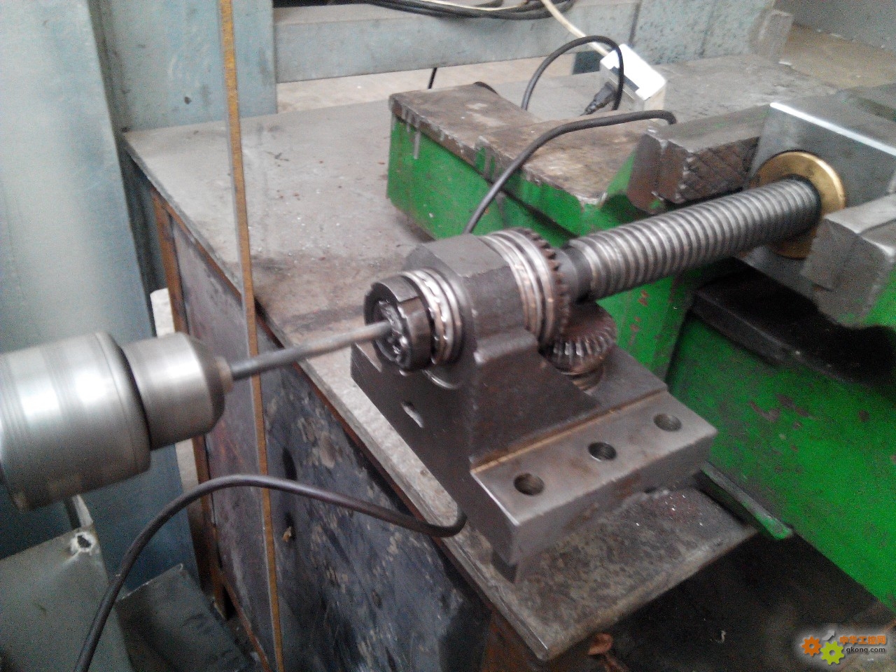

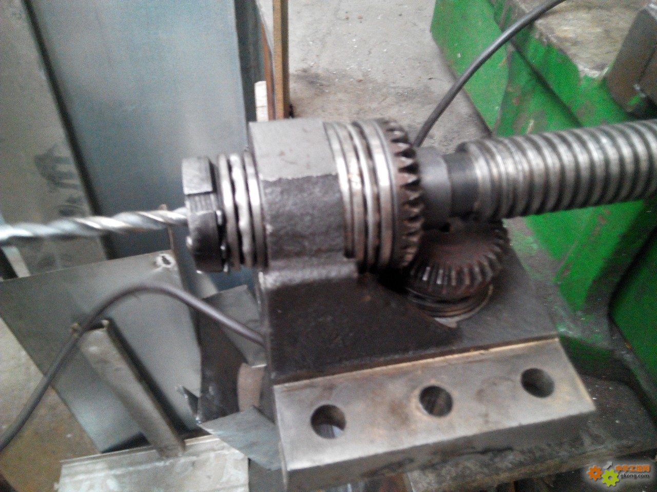

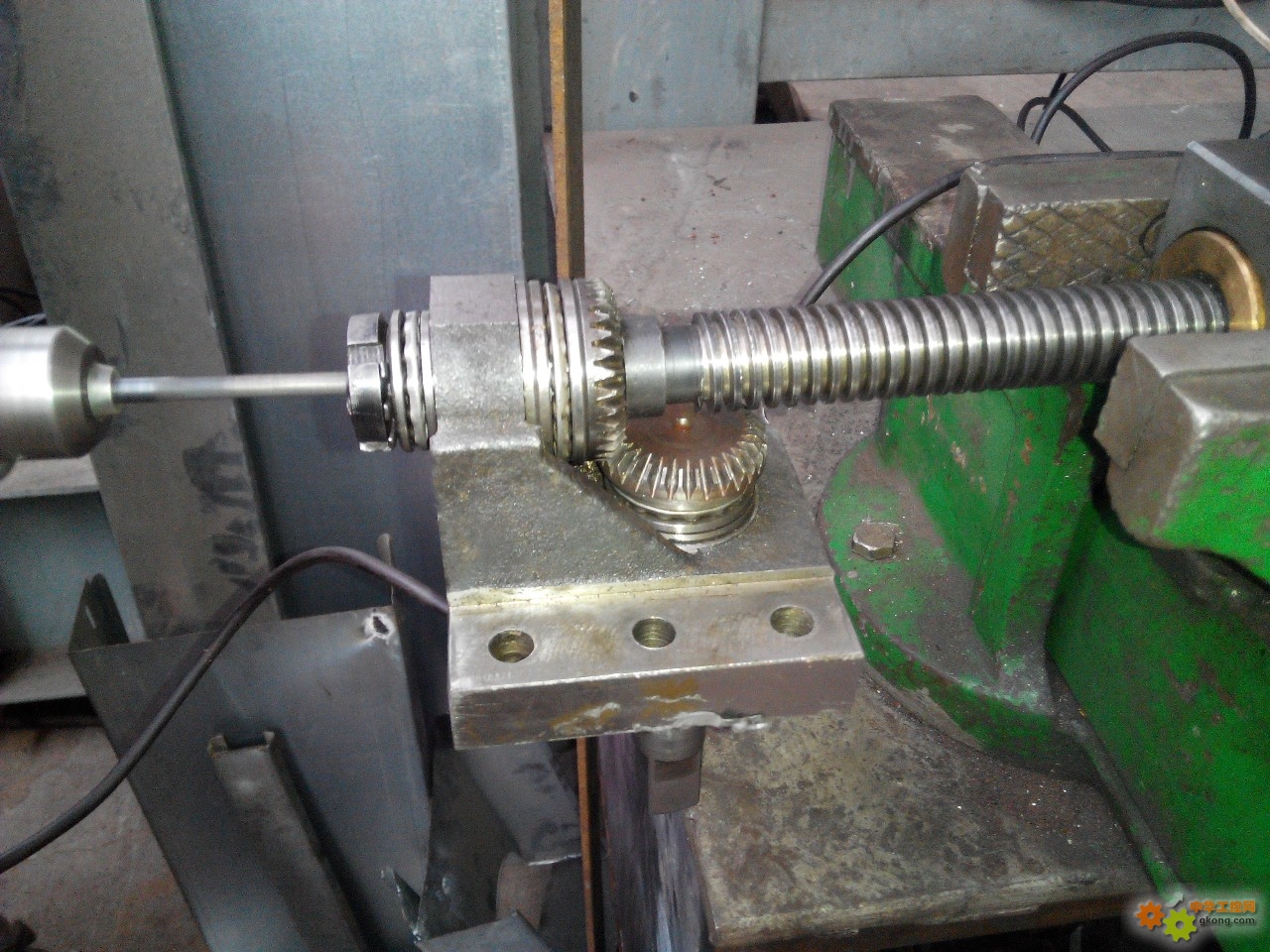

推力轴承坏了,更换,在锁母处打眼加装垫片,防止脱落

止退垫没用吗?

我看到图片上由用止退挡圈,为什么会松,难道安装时没有将凸台卡到螺母的槽中?

也叫平面轴承,可以在螺丝头处钻穿孔,垂直安装销钉。

丝杠上边原来没有防松垫片吗?

这种螺母叫小圆螺母,与止动垫圈配合使用,应用于防松的场合。止动垫内孔上的凸台卡在轴的止动槽中,外圈上的小齿折弯后卡入圆螺母的小槽中,从而防松。如果止动圈损坏,作为应急,楼主的方法也是可以的。

机械设计有点问题,平面轴承不能这样使用
