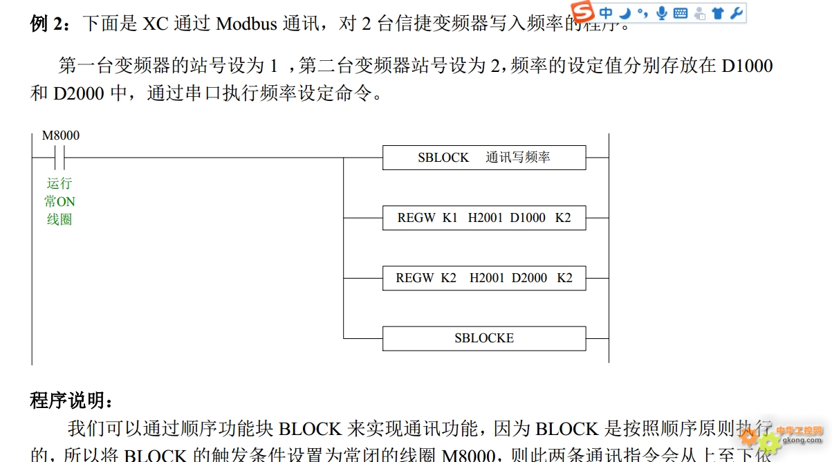

请求各位师父帮忙发一个信捷plc与台达vfd-m变频器的通信程序不胜感谢。
参考这样的程序试试

台达vfd-m变频器的协议是MODBUS协议,支持ASCII和RTU
把MODBUS协议搞清楚,信捷的通讯程序就非常简单了。
