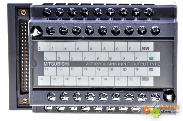

想请教下三菱的A6TBXY36接线端子上面的24V和0V端子是有什么用,是输入和输出模块的公共端电源吗?是不是我输入信号是24V我就将端子OV上接上0V?或者公共端是在输入输出模块上的?

呵呵;这是三菱A系列的PLC排线型的输入/输出模块引出来时使用的;如A1SY41 A1SY42 A1SX41 A1SX42;
你连的是哪个模块?

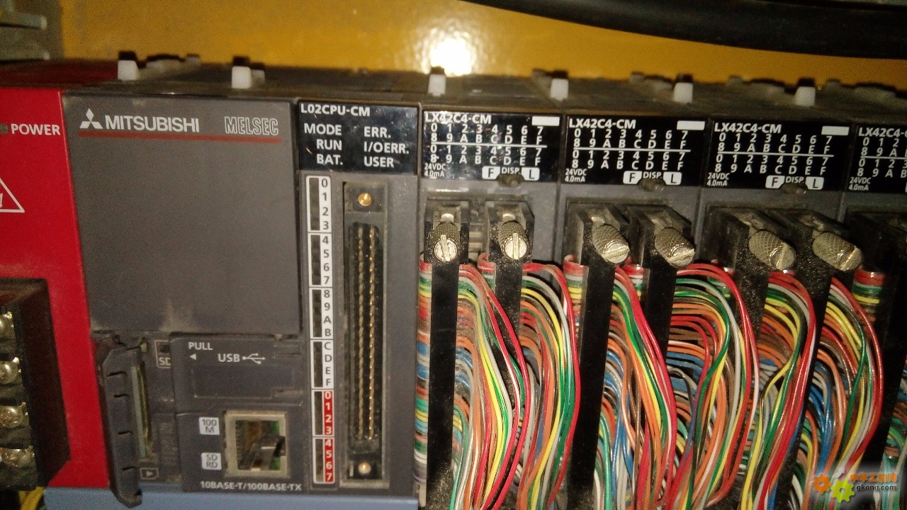

我在Q系列也经常用,24v和0v都有接,不然不工作,我在Q系列是这么接的

输入输出我都有接24v,0v

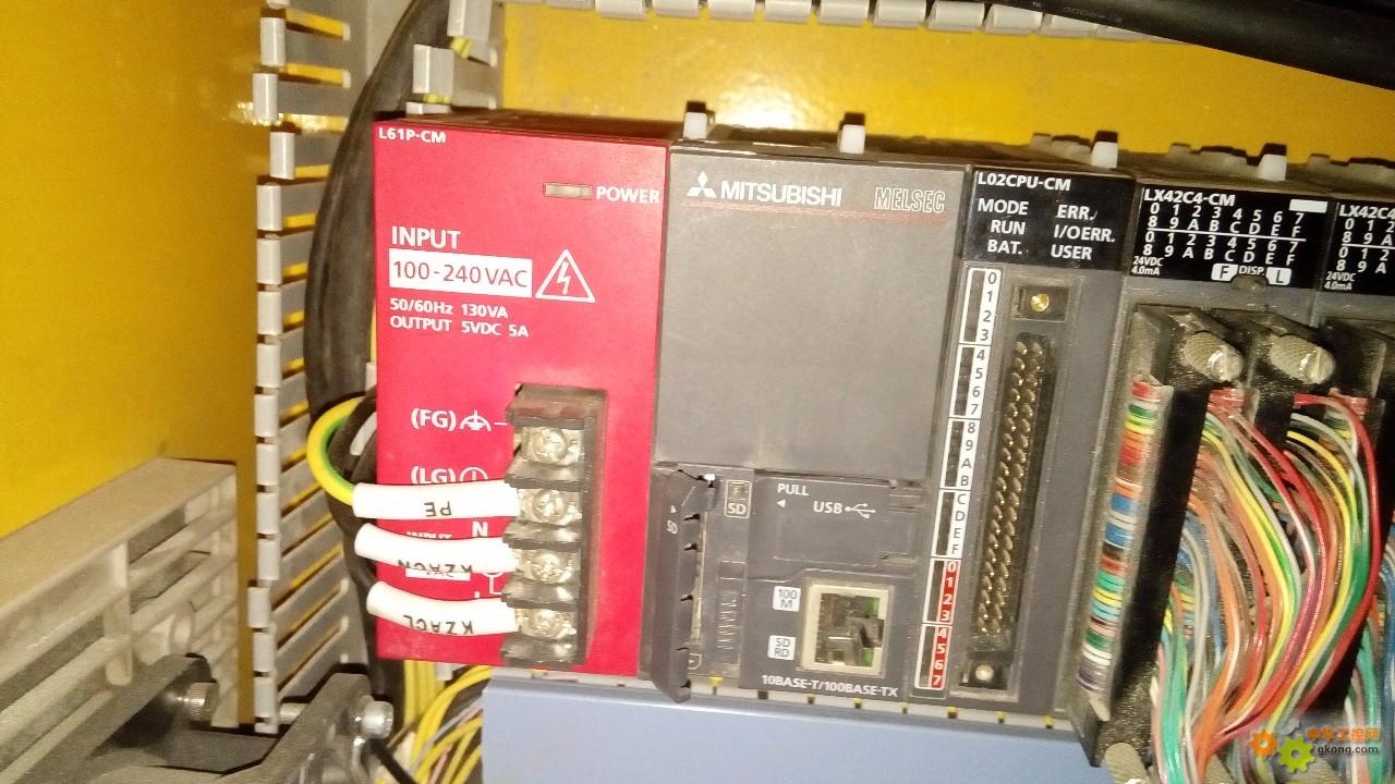

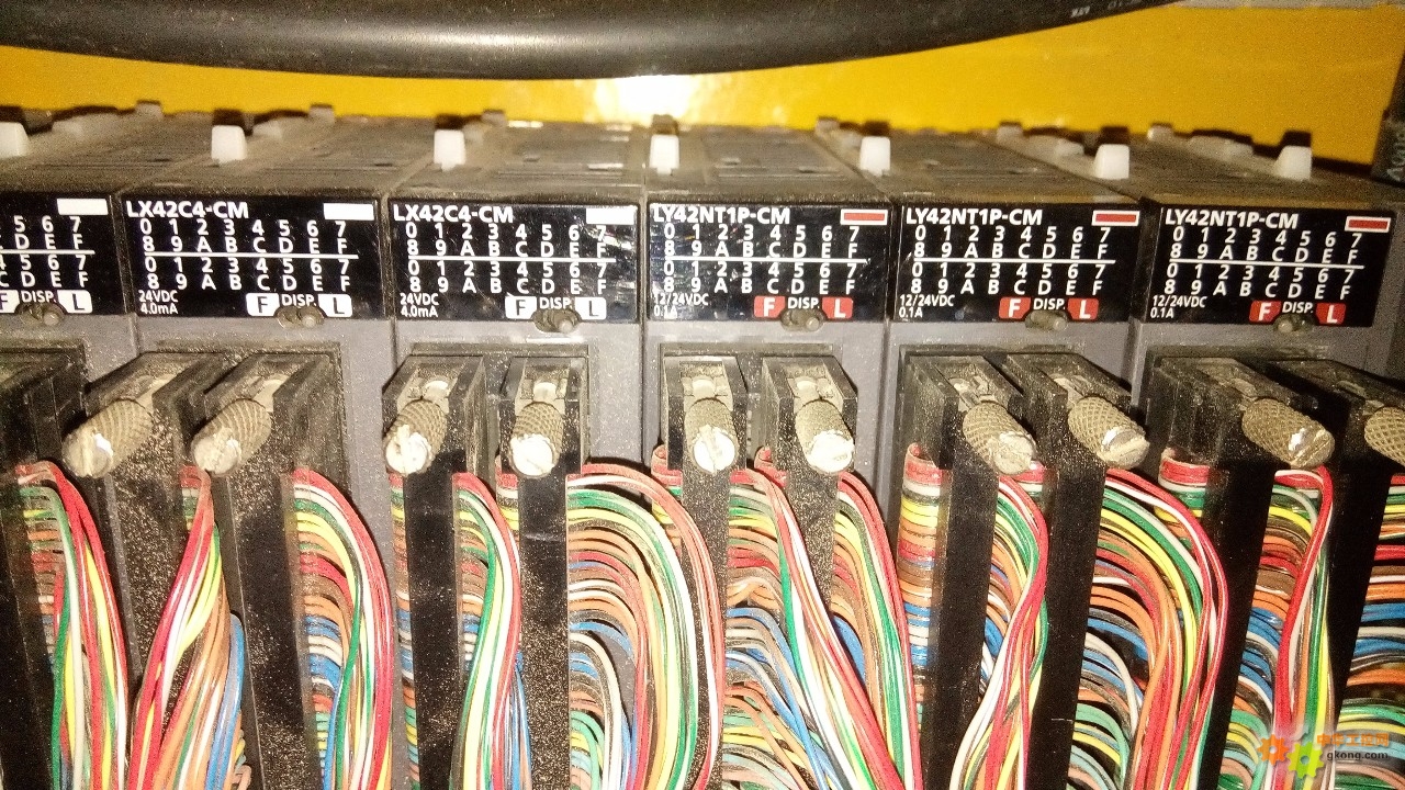

目前图片对应是L系列接线

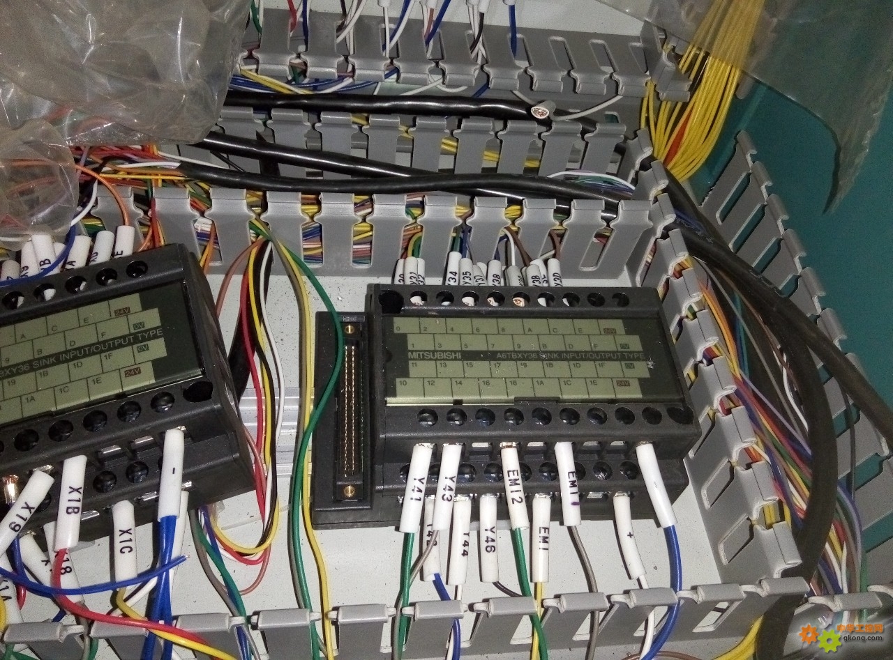

是通过连接电缆连接到输入输出模块上的

为啥有时候24V和0V都接对了就是没信号,将0v接到24V反而就有信号了

有时候接一个也可以工作,但0V需接到24V的接线端子上,输入是24V的,真搞不懂
