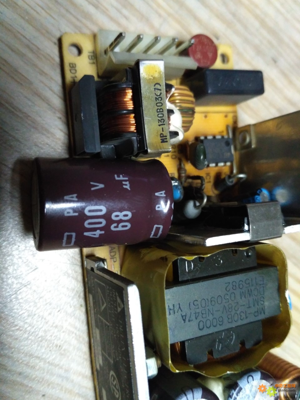

最近每年一次的大修刚刚结束,现在有时间总结一下也是必要的!表情顺带混点积分。没什么顺序想到哪写哪
首先是通病!每年都会出现大修变频器断电后再送电会有变频器不显示!一般都是电源板损坏!今年2个路由器也不显示了,去年大修就出现过!当时是110v供电拆下来到办公室试了一下又亮了(220v电源)拆开测量是5v6A电源无输出,看了一下芯片是3842系列,这个比较熟悉因为经常帮同事维修电动车充电器表情(说起来比较郁闷,自己在网上买了100多块原件免费给同事修理。有一次还自己赔出一个充电器表情装x没有好下场啊表情大家要引以为戒啊)就尝试自己维修了一下!
 经测量保险没烧,开关管未击穿,应该是芯片未起振!仔细检查是给3842供电的滤波电容失容导致供电电压不够!找了一个拆机件50微法35v 更换就好了!另一台走了弯路,直接更换电容不行!经查主滤波电容也不行了!从家里拿了一个(又搭了一个400v68的电容,好几块呢表情)更换后还是不显示!不能啊?没贼我棉猴哪去了?表情拿电笔测有电!没办法还得万用表出马!搞了半天是试机的插座不好,只在插得的时候通一下!换插座后试机OK!
总结一下经验教训:1.是电源板尤其是年头比较多的!工作环境比较热的,通杀电解电容没错!2.万用表是必须的不能犯懒表情 3.装个好插座是很有必要的表情

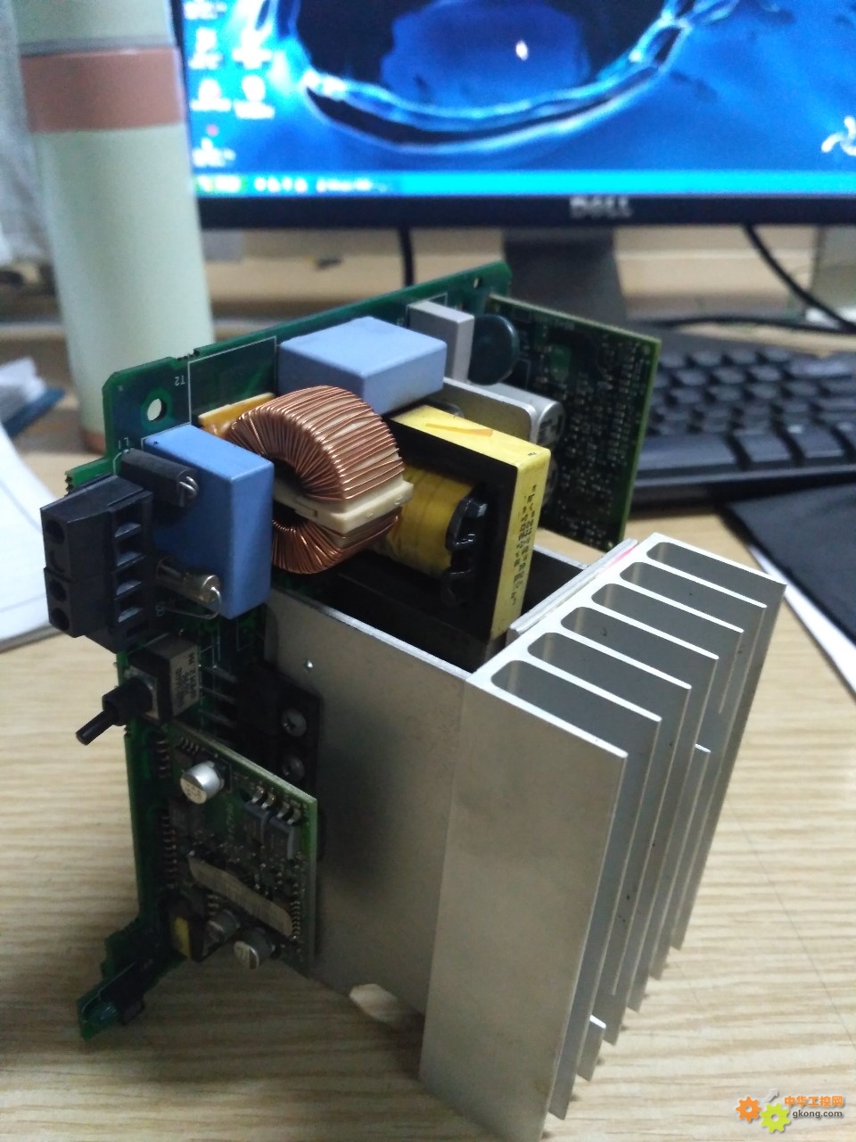

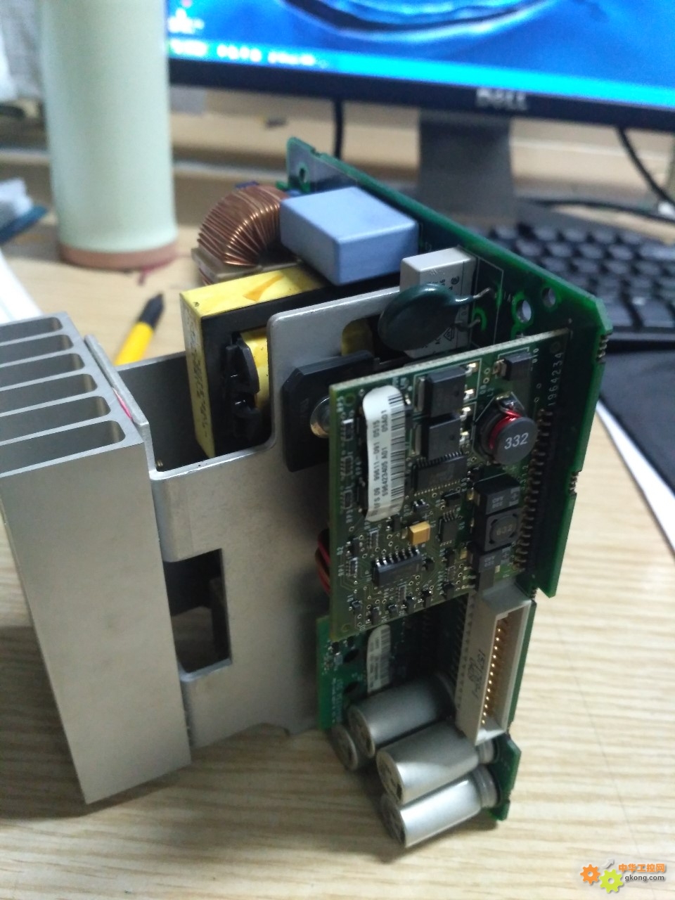

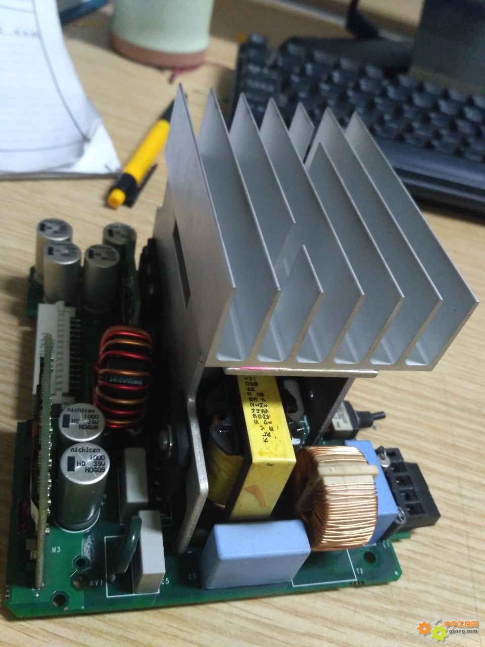

再分享一下罗克韦尔的plc电源
