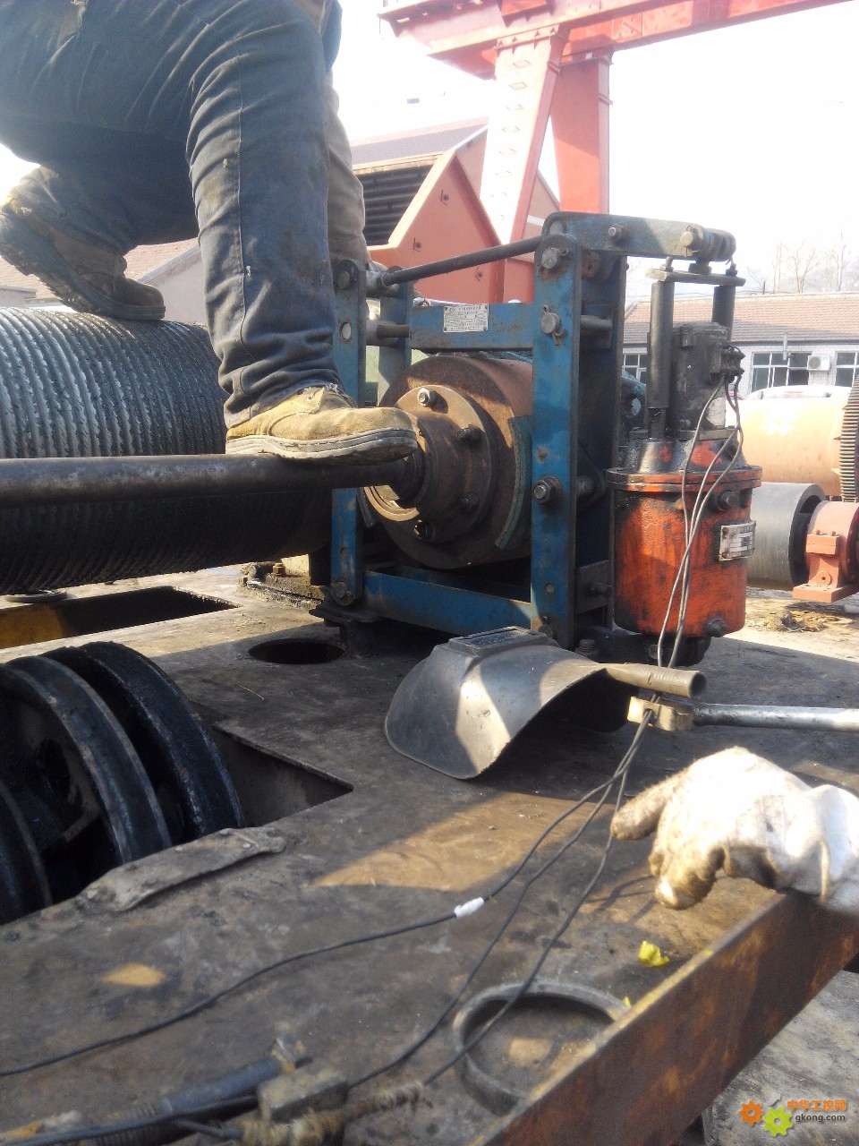

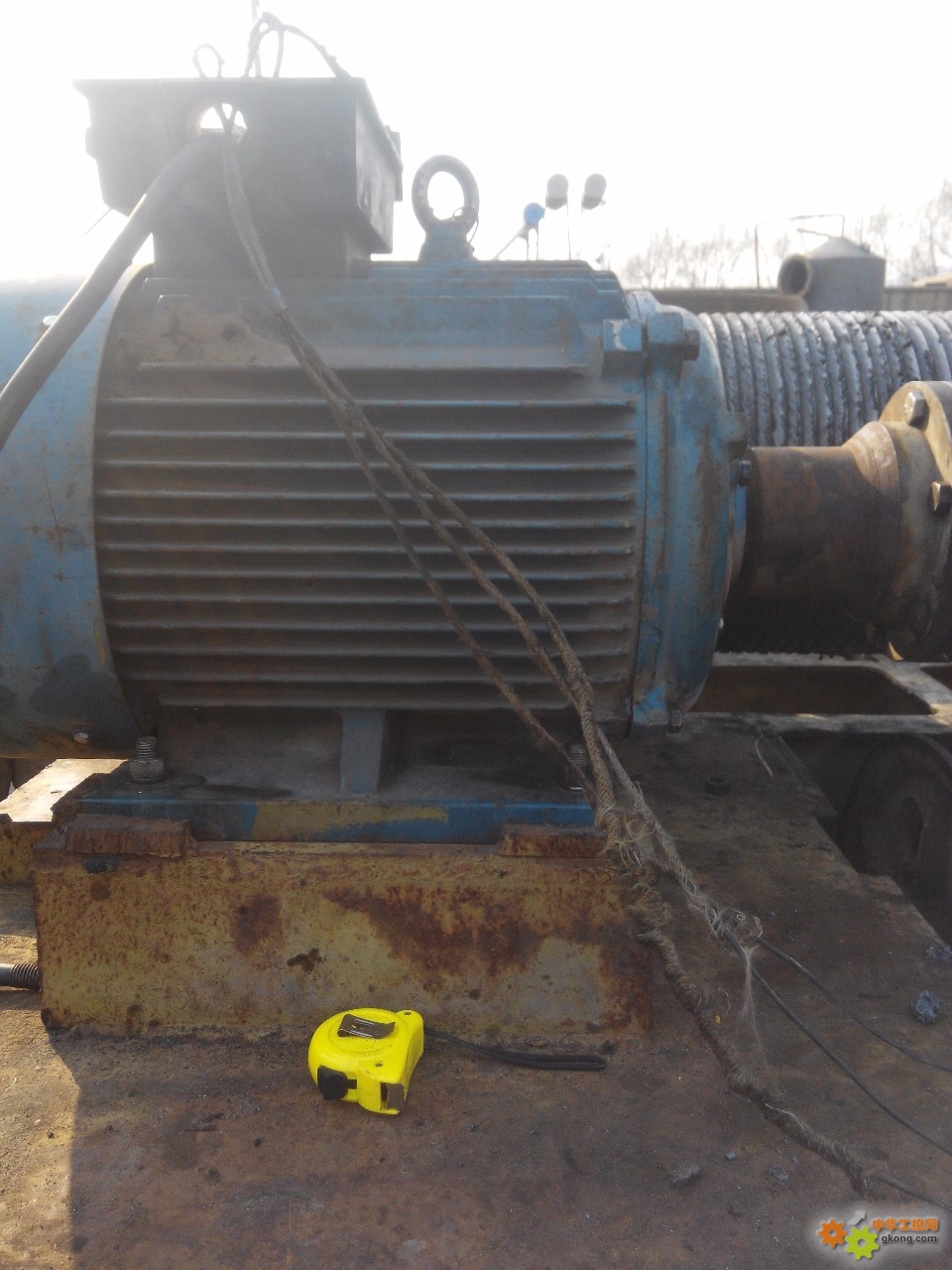

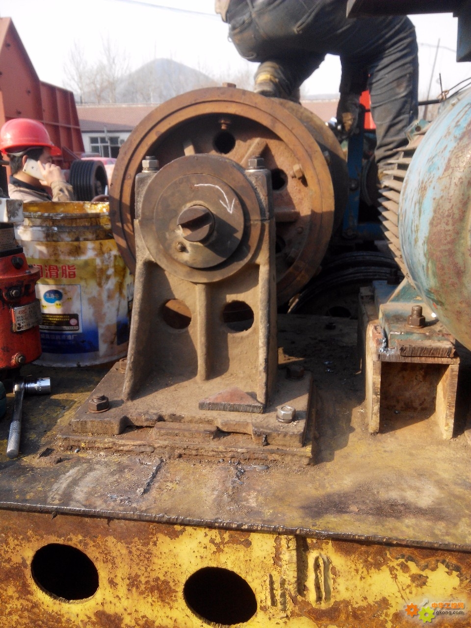

今天在外边干活,纯属帮忙。
一台修回来的电机,机械人员想通电试一下。
现场柜子有一个总断路器,下面有很多分支空开,控制焊机等。
当时这个维修工把总电源断了,把所有分支也断了。然后合上电机的开关,最后合上总断路器。由于电机试车有异响,他当时就把总断路器断了,电机开关没有分开
悲剧就是这样发生的
一个焊工使用焊机发现没电,发现总断路器没合闸,就合闸了
造成电机旋转,现在维修人员一片慌乱,大叫大骂
险些造成血的教训
