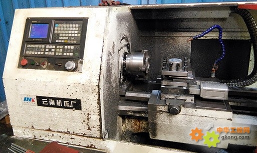

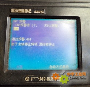

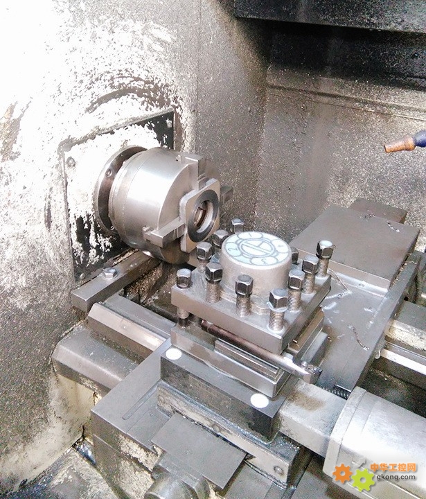

数控车床(云南机床厂生产的)当自动时刀架运行到下刀点时,不进刀同时就发出警报如图所示,打开后盖伺服控制器不报警,变频器也不报警,运控报警404 是主轴停止,但是当报警时主轴还是正常运行,这是什么原因?

可以告诉你皮带既不松又不紧,没有问题,刀架溜板到进刀点就报警“运控报警:404 由于主轴停止转动,进给被停止”,实际我看到的是主轴电机还在运转...

这次故障蛮奇怪的,按理报警是主轴停止运转,但是实际主轴还是运转着,刀架溜板到工件定位点就是不进刀报警..
