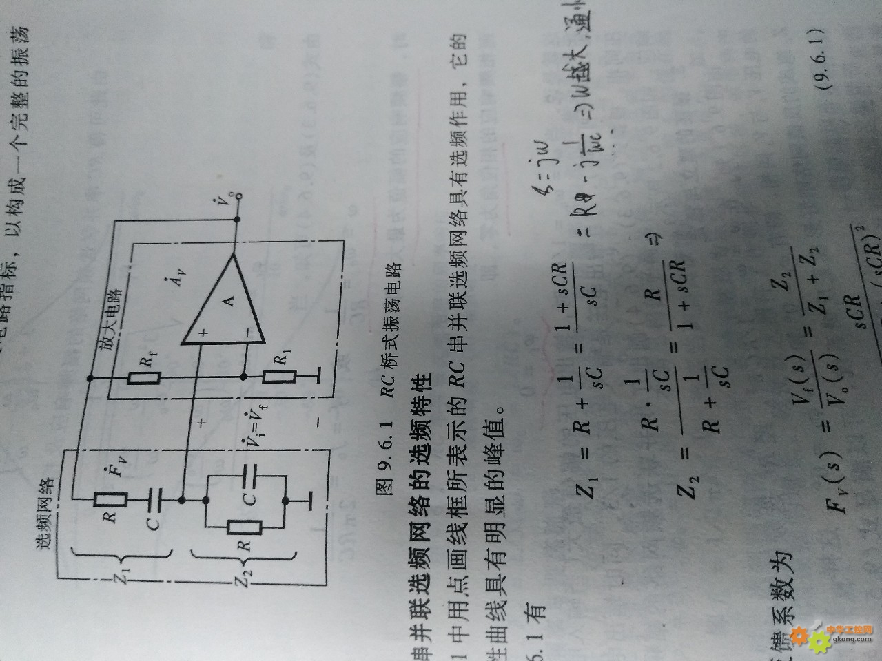

请问一下这个RC震荡电路的选频网络是如何选频的呢?

电容并联电阻再串联电阻电容,是如何选频呢???

不太理解,是要Z1和Z2结合起来才能构成选频网络吗?

是的

还有想请问一下放大器的增益大小是要根据反馈电路来决定的吗?

Rf/R1决定放大器增益

为什么所有运放都可以用虚短虚断来分析呢??而且世界上有这么多不同型号的运放。。。

虚短是在负反馈时才适用
