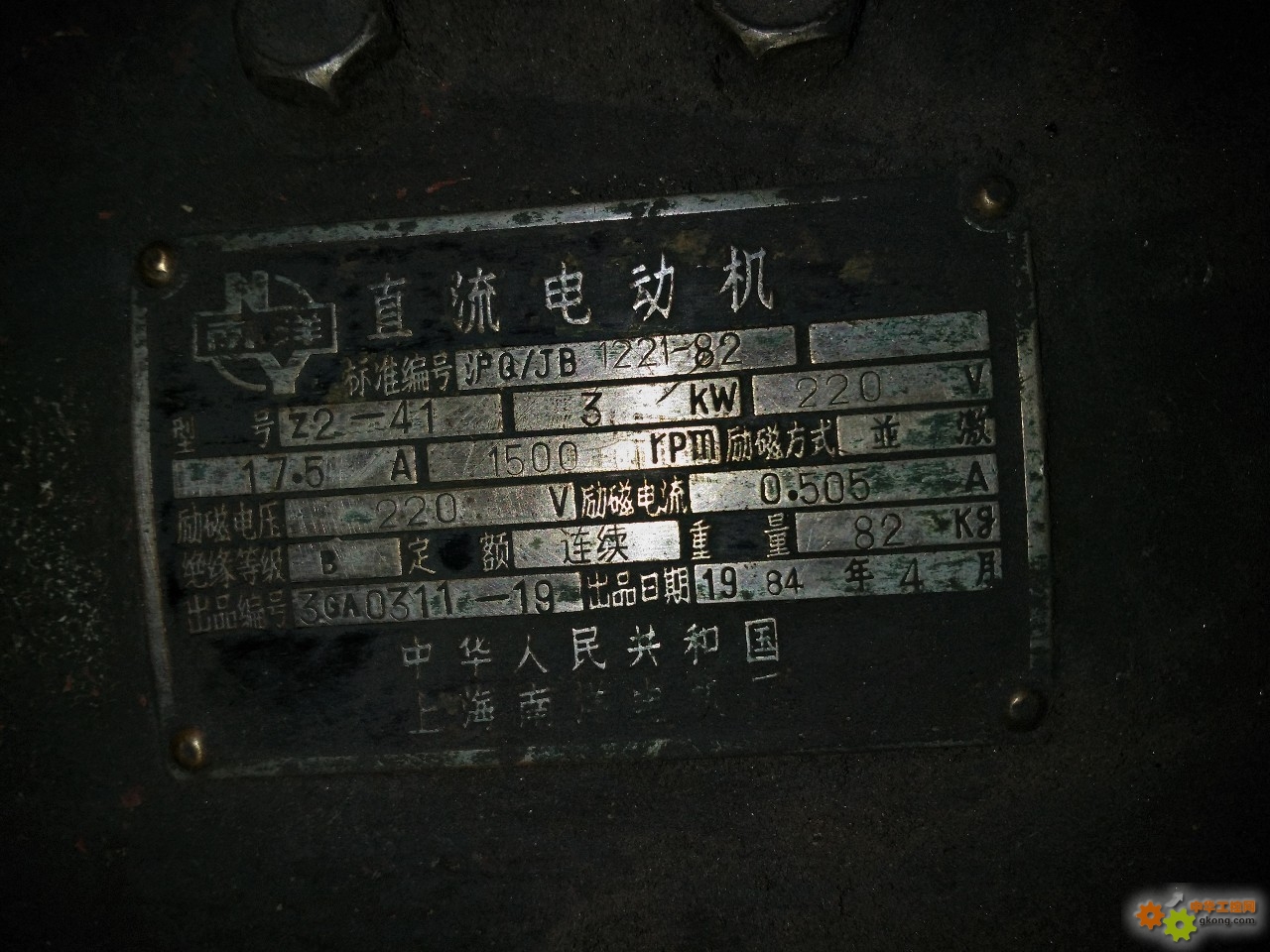

车间一台龙门铣,总是拖动电路故障,采用直流电机,晶闸管调速
虽修好了,每次都要好折腾一番,原有电路杂乱不堪,无图无线号,现想把电柜全部换掉,问,除这种晶闸管调速外,还有什么其他的办法?
替换交流变频不用考虑,要的是精铣超慢速,交流不行,必须直流。

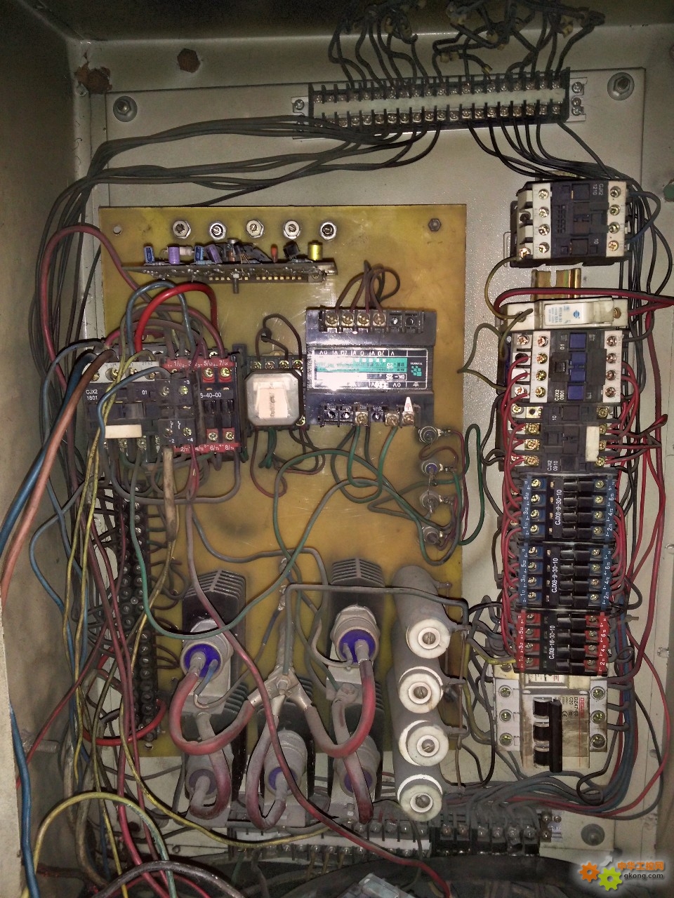

补充,这是现有的控制箱:
貌似还挺复杂,我的想法是既然用PWM控制,何不用PLC加直流电路处理,比较经济的方案,大家帮我想想

有专门的直流调速器。

用派克590加测试机,调速范围100,机床进给控制没问题。

用欧陆590应该是可以的。换交流的低速吃刀不行的。

有现成的直流调速器,技师考试做过一次试验,好像是6RA70,用在刨床上的,感觉用起来跟变频器差不多,挺方便的。

用专用的直流调速器。

84年的直流电机年纪不算大

这种电机必须有专门的电机调速控制器配套才能工作。
