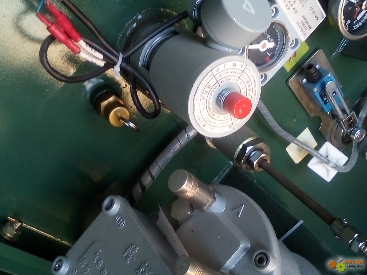

当油浸式电力变压器油箱内部压力因事故急剧升高时,此压力如不及时释放,将造成油箱变形甚至爆裂。压力释放阀可在油箱压力升高到其开启压力值时,迅速开启,使油箱内的压力很快降低。当压力降到压力释放阀的关闭压力值时,压力释放阀又可靠关闭,使油箱内永远保持正压,有效地防止外部空气、水份及其他杂质进入油箱。带定向喷油装置的压力释放阀(以下简称定向喷油压力释放阀)可将所释放的变压器油定向喷出,并经导油管导入集油池,防止油飞溅,满足防火及环保要求。
拍到的10kV油浸式变压器压力释放阀如下图:
这种压力释放阀喷油部位在哪里?其开启和关闭压力是怎样设定的?
思想决定高度

发表于:2017/3/10 8:21:16
它这个气压我们好像不能调的,为了防止人工误调!

发表于:2017/3/10 12:59:28
旁边的铁帽正常运行时需不需要拿下来,影响喷油吗?

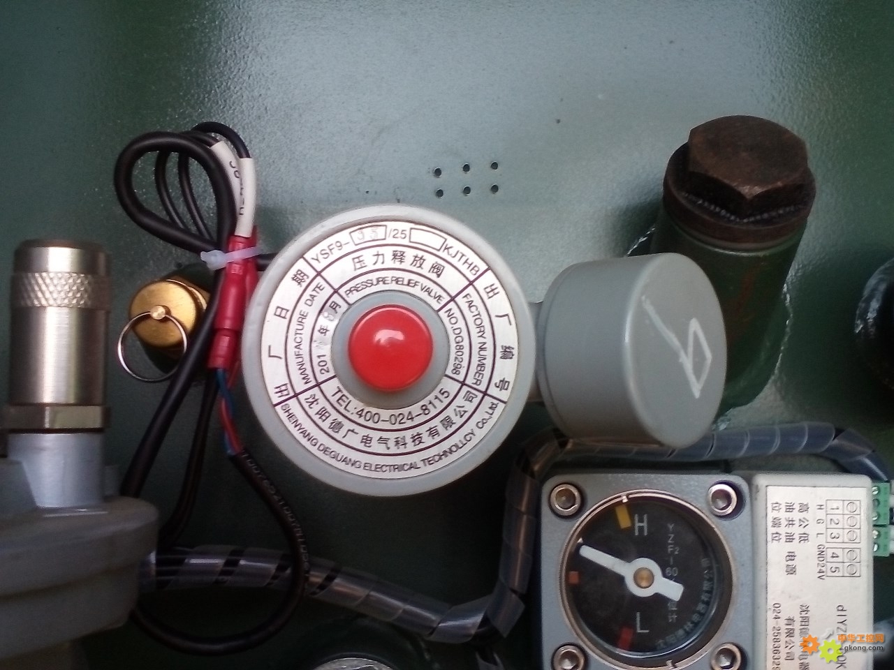

发表于:2017/3/12 15:56:54
出线端子在喷油帽的的下面,仅为一对压力释放阀的报警信号点。
