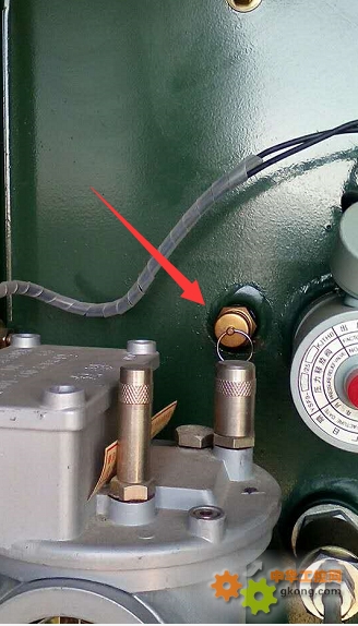

[face=隶书][size=4]在10kV油浸式变压器高压室压力释放阀旁边,有这么一个铜阀,顶部有一个铁环 ,大家有没有见过,这是个什么阀,有什么作用?
完全是手动的吗?
开启压力可调吗?[/size][/face]

安全阀,防止高压爆炸。

安全阀,当压力释放阀失灵后这个阀会动作保护。

安全泄压阀

以下是引用卢学斌在2017/3/10 7:59:09的发言:
这个阀可以手动释放压力,但其自动开启压力是怎样设定的呢?

安全阀。防止爆炸的 ,也可以手动快速放气的,你可以试试,不过好像会喷油的 ,做好心理准备 嘎嘎表情

多大的变压器,什么型号。为什么我们这台没有这个安全阀。我们的500KVA.
