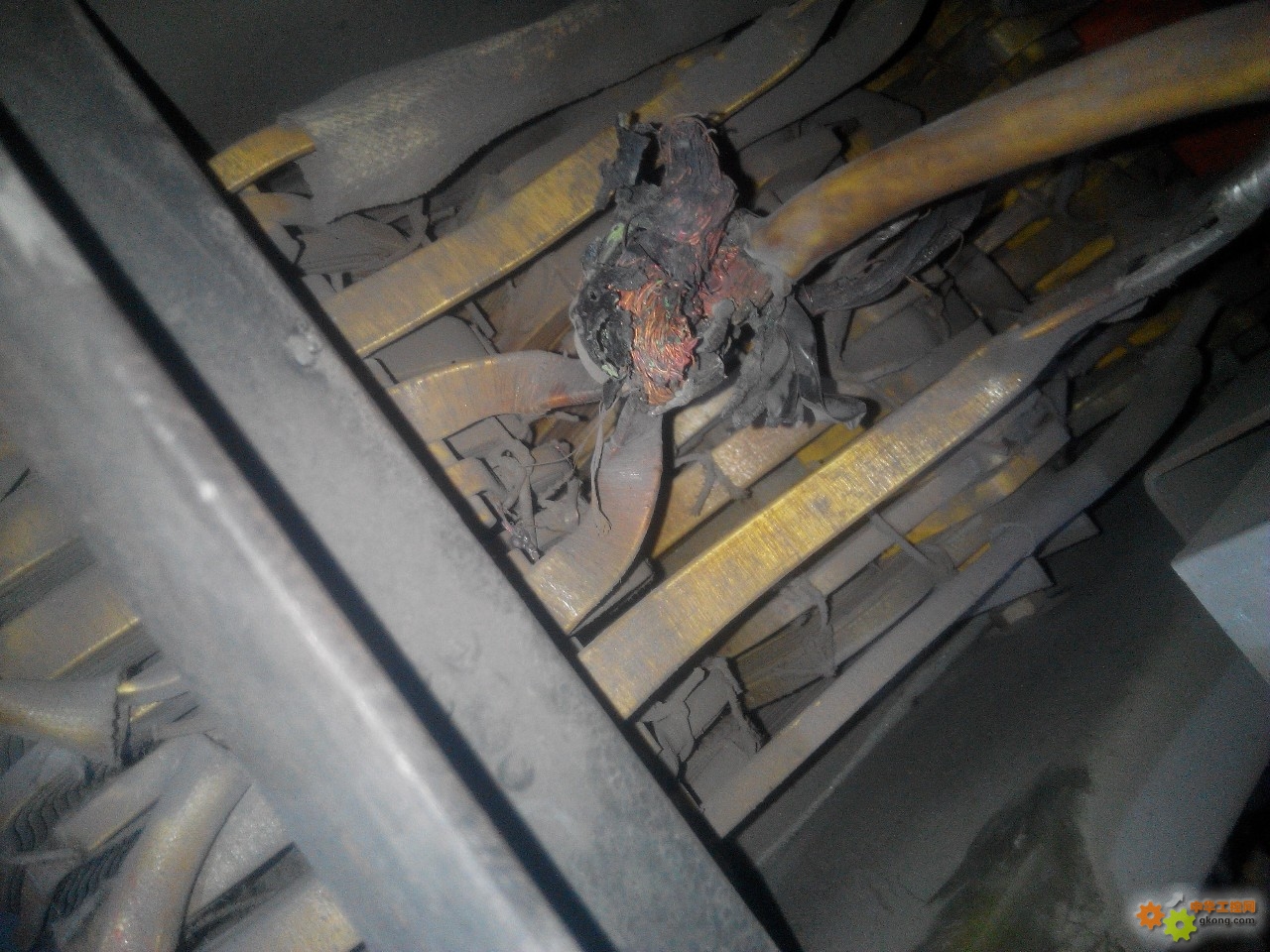

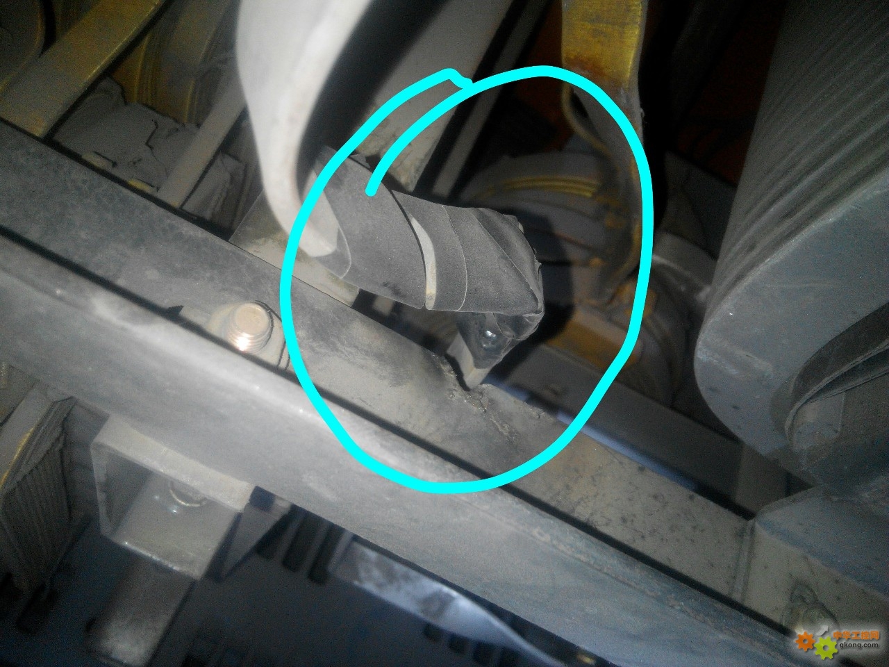

操作工反应不用接焊把线,地线对大地直接起弧,我说这怎么可能。打开一看,里面的铜牌接地了
线缆也烧焦了

图二烧毁的是什么位置?以前我们修理过焊机的线圈,不过不建议自己重绕,还是换新省事。
重新压接的铜线,原来是铜排的。

对壳了,可能是制作或维护过程中 等,间隔未处理好。

看图一好象是设计走线不合理留下的隐窜
