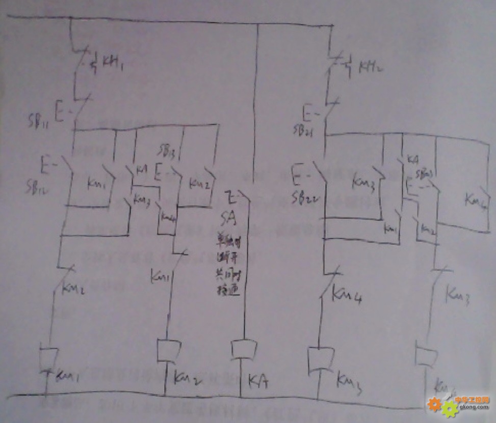

简单的画了一下,有点糙,不知道能不能满足你的要求。

这个没有这么复杂吧!你先把单独控制2台电机的正反转接出来,再加一个继电器同时触发控制2个电机的控制线就好了啊!4个接触器+一个继电器 或者一个接触器  就可以搞定了  嘎嘎!

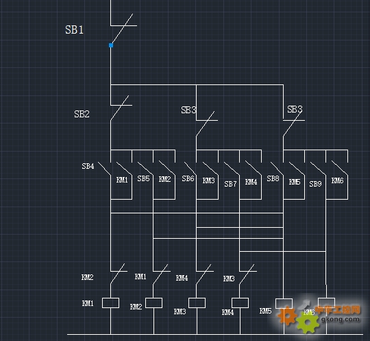

闲着没事画的,最后图不够了画不下热继和按钮连锁了,不然截图截下来肯定看不清。KM1KM2是同一个电机的正反转。KM3KM4同理。KM5.KM6决定你要同时启动正转还是反转
