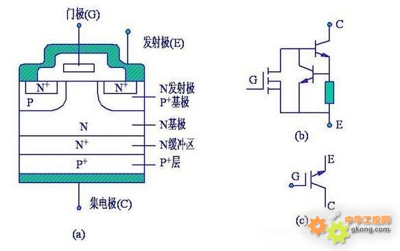

请教如何用指针万用表测量IGBT?

原来维修电机高级学过,后来也忘记了,使用指针式的万用表很方便,切换一下表笔就能判断好坏

类似三极管测量方法吗?

其实万用表一般是测量是否存在短路,控制特性就不要指望了

通常是短路性损坏,也有炸了从外观上看得出来

用10V左右的电源,9V电池也可以,用人体当电阻,安全,就可以触发IGBT导通.

这就是传说中的手指触发大法。记得在学校老师就是这么教的。

我一般就是测测短路什么的,要么代换
