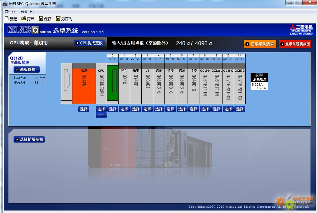

为了实现锂电池萃取和取料工艺的信息化和智能化,现场Q plc和 Q plc之间采用CC-link IE Control控制层网络,通信速度能达到1G,数据量达到128K,此项目笔者正在实施中。[

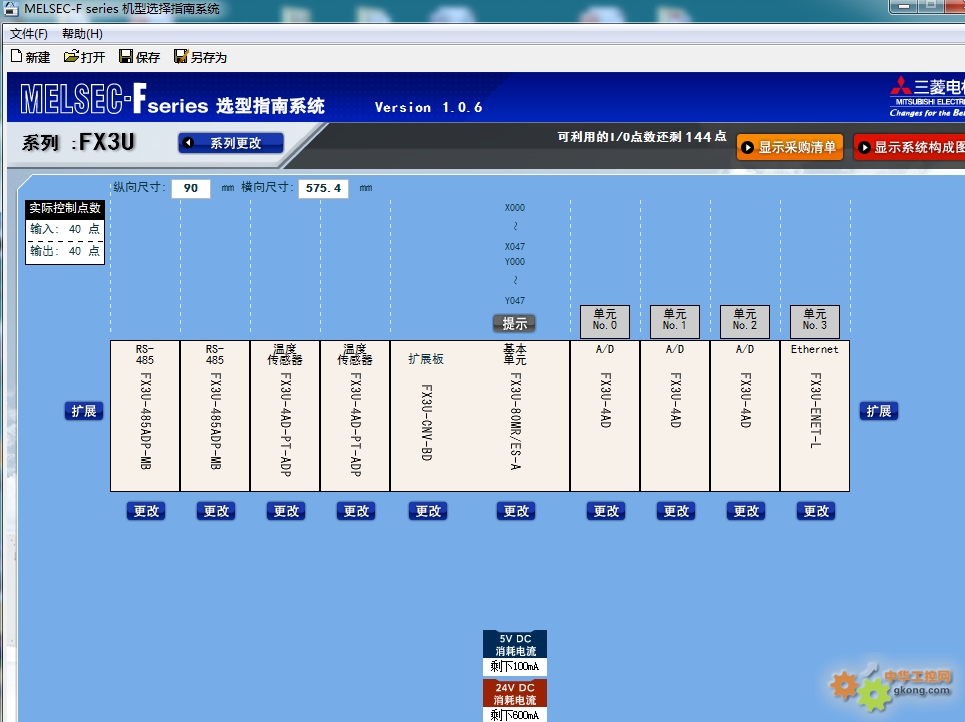

软件亮了
软件是个选型软件。
锂电池的设备,还有个特点,就是伺服多。这里没看到伺服控制的相关模块。

回复 #4楼 fumz78
伺服也是用的三菱的伺服,用的Q173DS Motion CPU做的,这是直接日本引进的,我们没有参与
