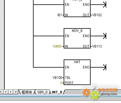

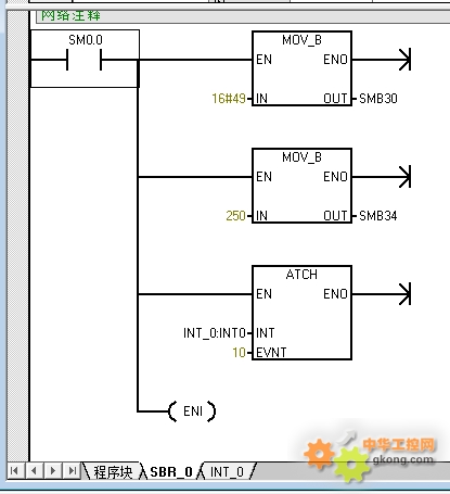

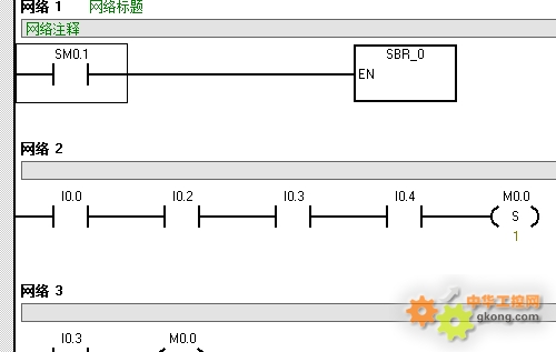

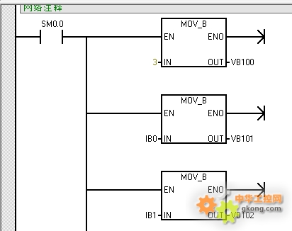

这是我的程序,第一次用S7-200与上位机进行通讯,所有的程序都是参考网上的资料做的。实际应用中发现,SBR_0子程序初始化肯定没问题,但是后面的INT_0根本就没有触发。整个这个子程序都是灰色的。

西门子PLC体验(二)
发表于:2017/3/8 19:13:02
你只是定时发送;中断了执行一次你能看到吗

发表于:2017/3/8 19:41:13
今天调试的时候用了一下程序可以看到数据在变化
