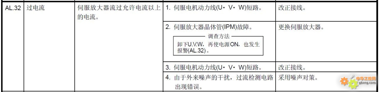

三菱伺服时不时报AL32和E7故障是那里问题呢。

想询求帮助,首先把你用的驱动器详细型号报上来;

发表于:2017/3/7 20:14:10
不知对你有无帮助?
