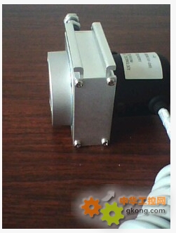

各位高手,上图是一个 二相编码器做成的一个拉线位移传感器 型号:WPS-S-100mm-P拉绳尺
小弟第一次接触 编码器 接线有:2根电源线 3根信号线: A相 B相 Z相 这3根信号线是怎么
接进:FX-3U 的啊? 编程序时怎样计算拉绳(由气缸伸出)被拉出多少MM?
程序是不是采用什么高数计数器的?什么A B 相脉冲?搞得我头都晕了 望赐教,谢谢!

这个要用到PLC的高速计数口,相应的高速计数器对应固定的X输入端子,AB相计数的话要占用2个X端子,但要注意你的编码器是PNP或NPN的输出的

这个不难理解吧,A超前B就认为正转,反过来就是反转这样理解就得了

这个简单,要用高速计数器 .一般我用Z相定位!A相X0 B相X1 Z相X2 ,最好用单相计数器,好像从C235开始的吧!兄弟接线慢慢试,没有想象那么复杂!
为什么用单相的?单相不能分正反转

把编码器接到PLC上,手动转两圈,查看高速计数器。多试几次,你就明白了

接AB相就好了 可以根据计数值算距离 多看看编程手册
