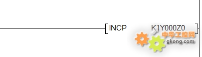

三菱的这条指令是什么意思呢?

加1指令

加1指令我知道的,我意思是y0 和 Z0 遵循什么样的变化规律!或者说整个语句是什么意思!

加入Z0值是2,Y0Z0就相当于Y2,K1Y0Z0就相当于Y2----Y5.

要看Z0的值是多少;
