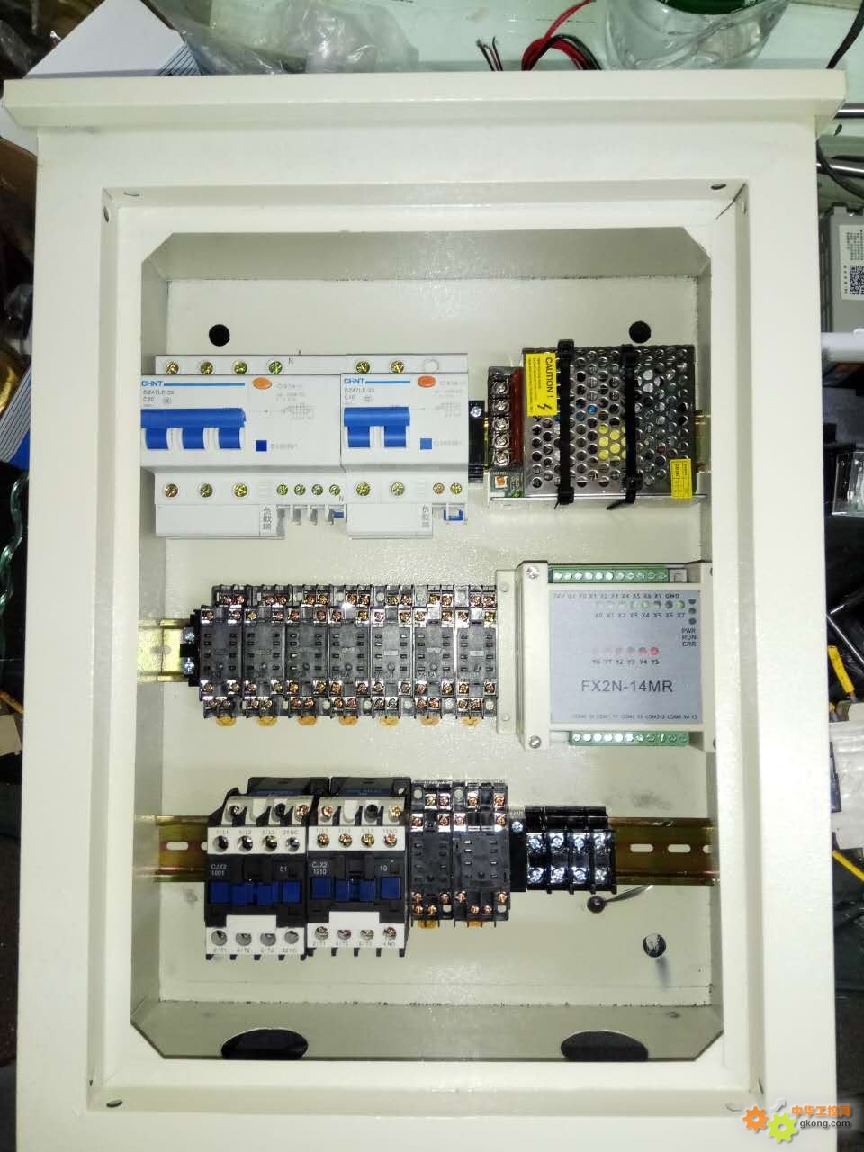

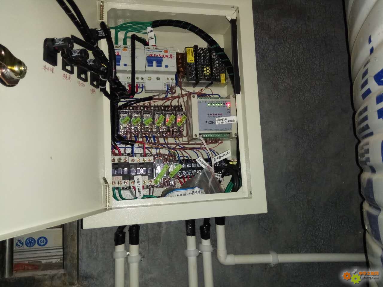

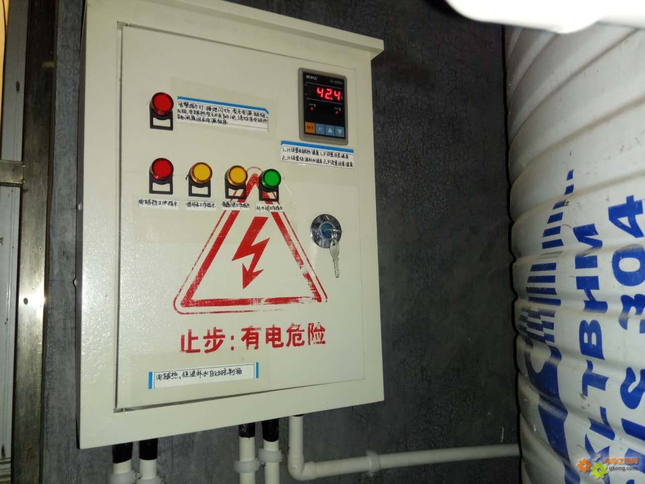

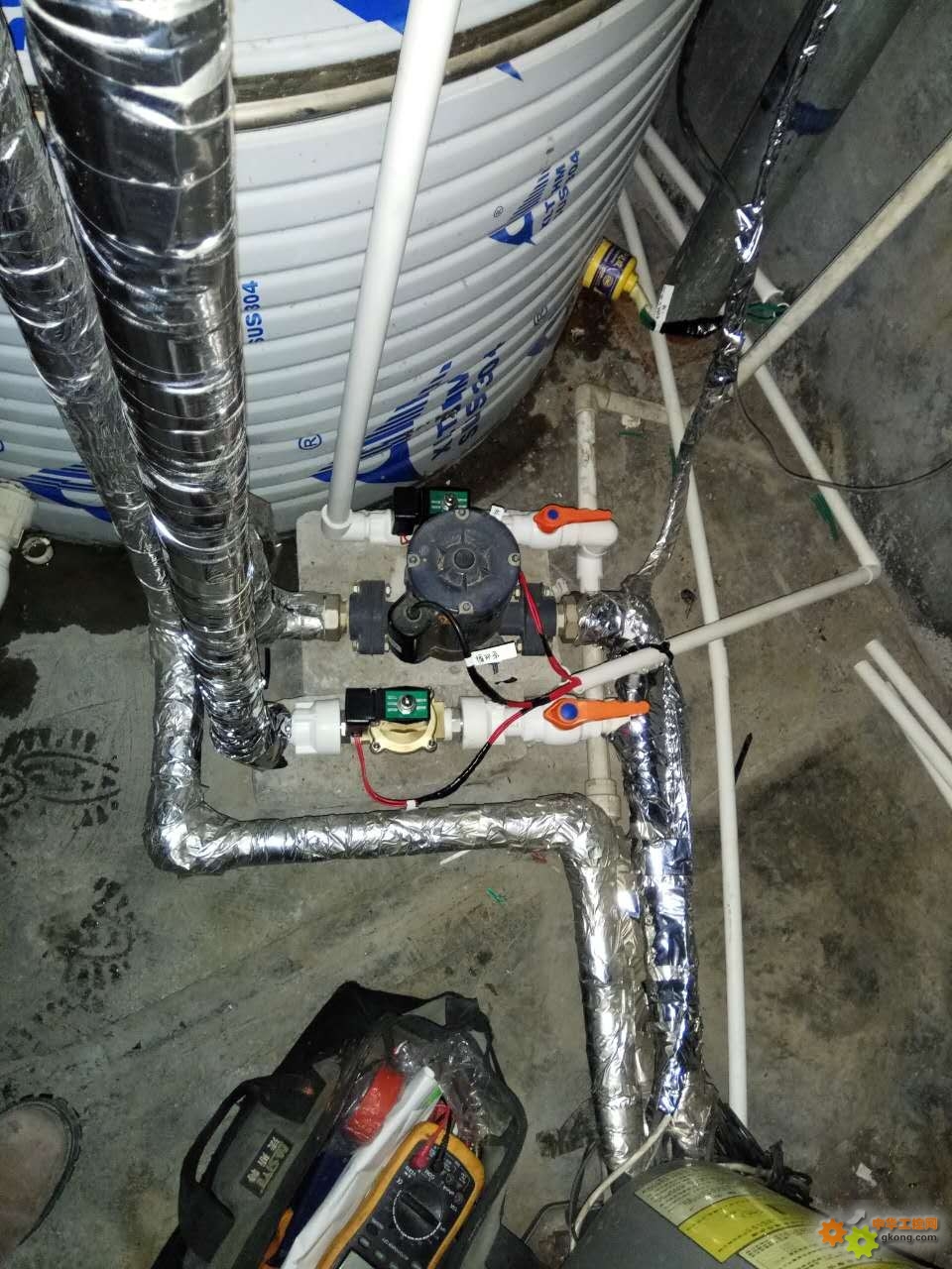

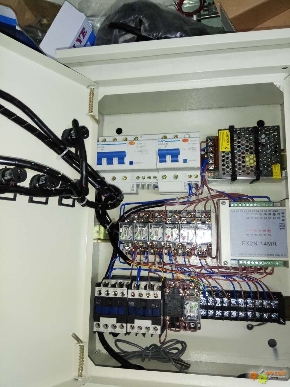

下面的照片是我学会一些简单的开关量控制之后做的一个小小应用实列:我做过空气源中央热水机组的安装维修好几年,这个机子是一个用户买的直热机子,机子有缺陷吧,恒温温度最高只能到48度,我给做了一个独立的控制箱,用的国产仿FX2N板子,自己写的梯形图,根据检测判断到的主机工作状态来自动控制电辅热加温,在主机循环恒温达到48度之后自动启动电辅热继续加温到58度,还增加了一个恒温快速补水功能,如果检测到主机开始直热补水,就马上退出工作,把循环泵控制权交给主机优先控制。   运行了半年多,目前工作正常。
线接的很乱,纯业余级的,让大家见笑了,这个是我学完开关量逻辑控制后的第一个应用,还没有学完模拟量控制,所以温控是用的温控仪成品,把温控仪的触点送入PLC的X端口做的控制。  以后要是学会模拟量和触摸屏就好了,我想在触摸屏上直接显示运行状态和设置温度。
我现在对PLC很感兴趣,要是学会了,可以做很多自动控制

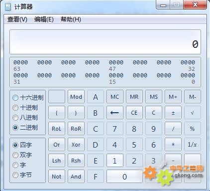

进制的转换,这个PLC基础知识里面会有介绍
如果不会转换,也可以通过电脑自带的计算器,选择程序员型,再通过这个工具在各种进制间转换。
