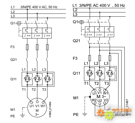

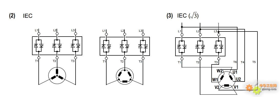

西门子软启动,我想象的一般应是图中左边这种用法,右边这种用法不太清楚,电机功率可以加大根3倍,为什么可以这样用?不知那种控制更好?
变频器应该不能这样用吧?

右边与中间类似。角接用法。

接线方式不一样,线电流与相电流而已,
