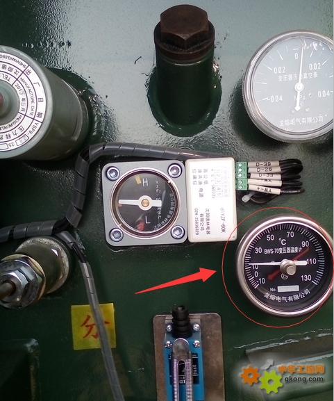

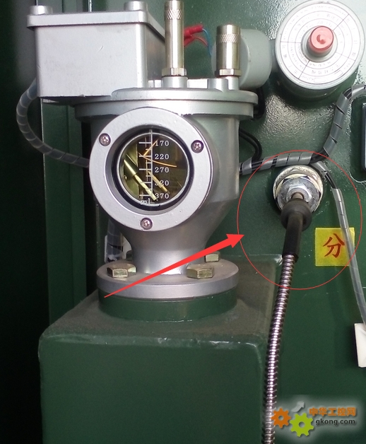

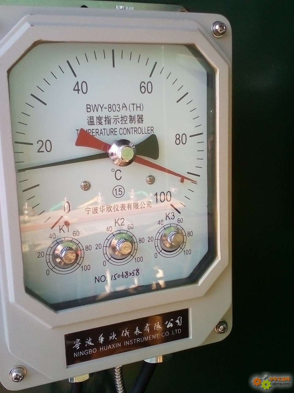

箱式变压器的资料还没找到,箱变的高压室里有两块不一样的温度表,不知它们的测点分别是哪里 ?读法有什么不同呢?
还有一块温度表,如下图:

上图红线是上限温度指示值,下图到红线就起保护了

上下限,和电压力表差不多。

变压器应当有一块,另外的不好猜。

应该都是变压器油温,大的是控制,报警 跳车。
小的是指示。
我说的仅供参考。
还是看说明书稳妥。

小的可能是测器身温度的,大的是测油箱温度的

你都舍不得把全景图拍出来
光看表谁知道!
原厂人员或者接触过的除外!

我们使用的是干式箱变,安装的变压器温控仪直接显示三相线包的温度,设有自动启动冷却风机以及具有超温报警、跳闸功能。

这种油浸式变压器安装BWY型温控仪输出控制什么呢?显然变压器里没有安装风机的。
