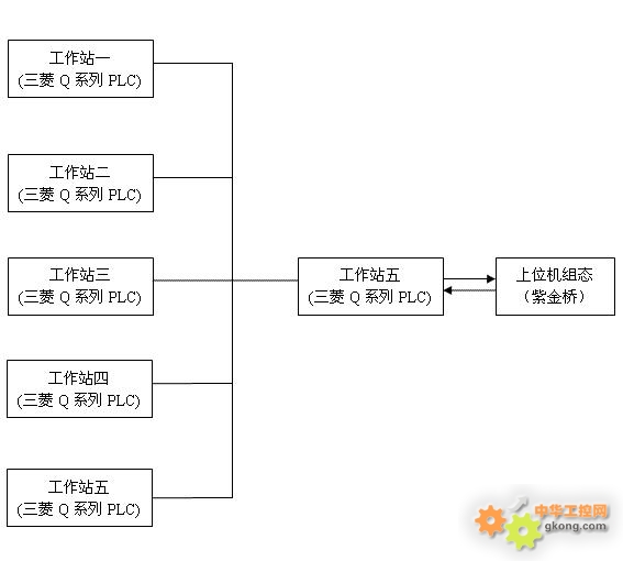

系统结构:

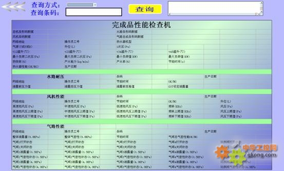

系统界面:

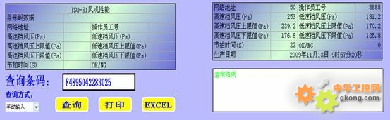

某一个工作站的数据:
此处左边的表格实时显示现场的工作站数据;
左下角可以对历史数据进行查询,并将查询出来的结果进行打印或者EXCEL
右边上面的报表可以将通过条码查询出来的数据显示出来
右边下面的报表可以在历史查询的时候进行提示:正在查询、查询结束等等
总工作站的数据:
将生产过程中的三大工作站数据整合到一起,通过一个总的条码,分别将水路耐压、风机性能、气路性能三个工作站的操作人员信息以及热水器本身的性能都关联起来。

与三菱Q系列的PLC通过MC协议进行完美的通讯,将数据采集过来;然后通过紫金桥软件独有的自由报表,快捷方便的开发出想要的报表格式,然后应用绑定表的功能,灵活的对关系型数据库中的数据进行读取,在短期内就完成了整个系统的开发。
