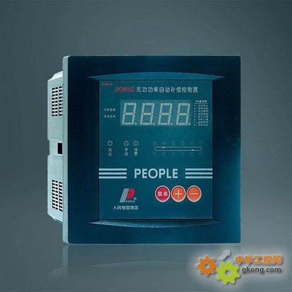

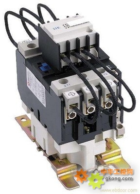

自己自作无功补偿柜,首先要知道变压器容量,常规设计为变压器容量的20%-40%,较多采取30%,如1000KVA变压器补偿300KVar;1600KVA变压器补偿480KVar或500KVar;2000KVA补偿600KVar;
还要购买无功补偿控制器一台,电容专用交流接触器,自愈式低压并联电容,电流互感器等
